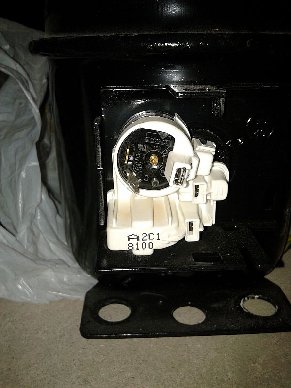

V garáži jsem objevil starší kompresor HVY 57 AA. Chtěl bych si z něj vyrobit kompresor na dofukování kol. Potřeboval bych poradit s připojením tohoto kompresoru na síť. Nevím jestli tam náhodou něco nechybí?

Ten kompresor je z lednice a o dofukování kol tímhle si nejdřív něco přečti.

Na klixon přiveď fázi (to je to černý) na N nulu a dolu na S fáze přes vypínač,mělo by to fungovat,ale nějak mi tam chybí konektory

vyzkouším. Ještě bych se chtěl zeptat na co jsou na tom Klixonu konektory 2 a 3?
Na termostat?
Díky

Kompresor jsem připojil podle doktor365, ale kompresor nenaběhl, takže se pravděpodobně odebral do ....

změř cívky,vyhoď to rozběhový relé a zkus připojit na přímo už to tady bylo popisováno může být špatný klixon nebo rozběhový relé nebo kompresor.

na vrchní kontakt fáze na pravý nula a přes tlačítko v levo nulu jestli se roztočí tak změř kolik bere nejprve ale změř ty cívky
