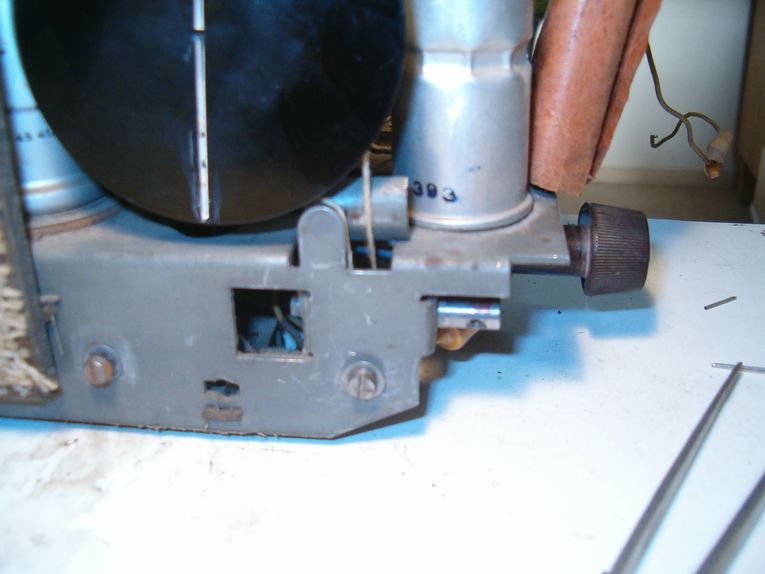

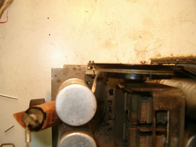

Pokud by se nekomu hodilo, lanko jsem natahl takto a zatim to funguje:
(52.67 KiB) Staženo 170 x
(49.36 KiB) Staženo 172 x
