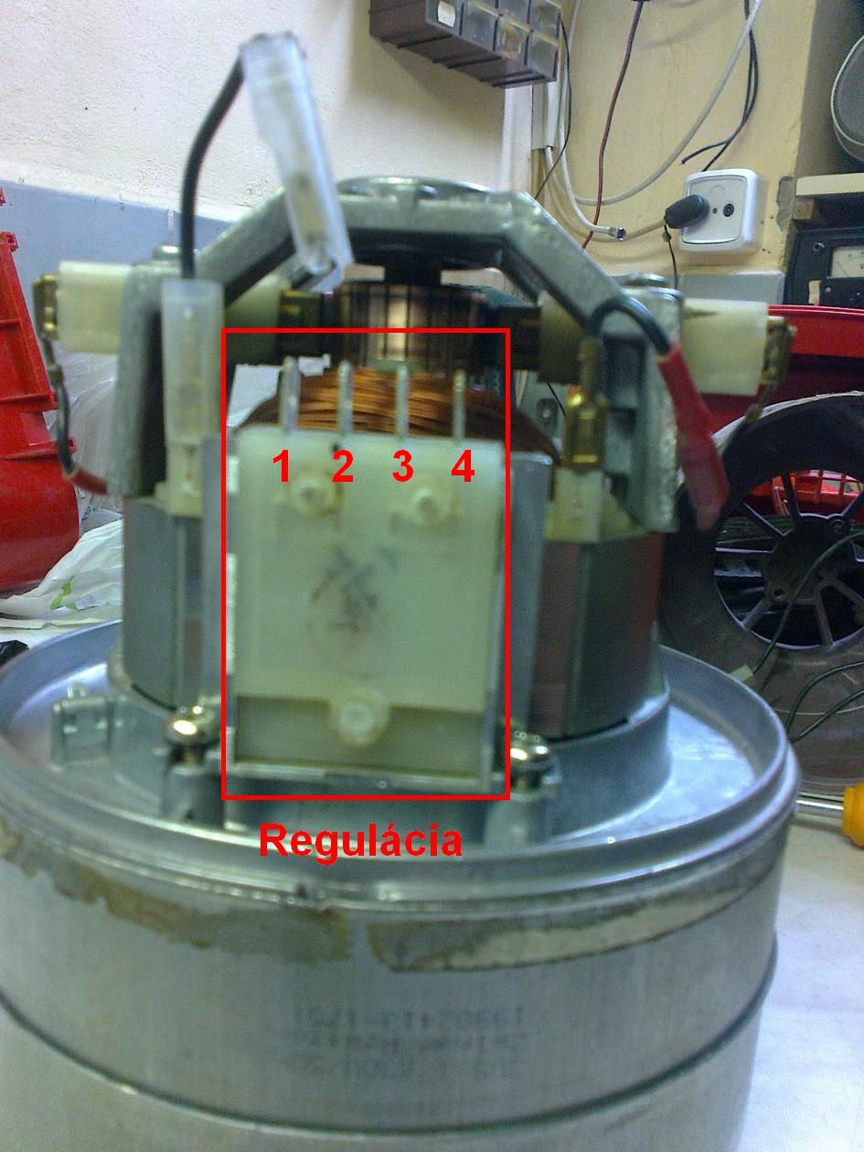

Zdravím. Známi mi priniesol v dvoch igelitkách tento vysávač, či mu ho neposkladám po výmene ložísk. Mám ale problém, že neviem na ktoré fastony regulátora sa čo pripája. Sú tu štyri kábliky: prívod z vypínača, vývod na stator a dva na potenciometer. Neviete niekto ako to zapojiť a ešte aký odrušovací kondenzátor použiť, lebo aj ten tu chýba. Ďakujem.

Je to elektronika typu 77.1000 - vevnitř je prakticky hybridní IO od fy. Hybres - tj. keramická deska na chladiči a na tom povrchově uchycené součástky. Odpor a kondenzátor (vevnitř) jsem neměřil, jsou neznačené a vlastně vytvořené (nevím, jestli nějak natisklé, nebo co) přímo na desce (je to prostě hybrid), ale odpor by mohl být tak 12K a kondenzátor 100n/630V.
Jinak - to číslování by mělo seďet při pohledu zepředu (1221 = 1234), čísla jsem opsal z toho krytu. V případě pochybností se dá ten přední kryt sundat (prakticky to drží jen ty zátavy vepředu + možná nějaký silikon vevnitř a udělat si v tom jasno. :D

ohryzek36 ďakujem. Rozobranú krabičku som mal, ale je to tam zaliate nejakou hmotou, tak som nechcel do toho rýpať, aby som niečo nepoškodil.
Ešte raz ďakujem.
