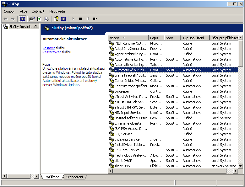

#6 Příspěvek od ok1hga »
PC01 píše:aha a jak se menují v tom Správci?
(51.62 KiB) Staženo 215 x

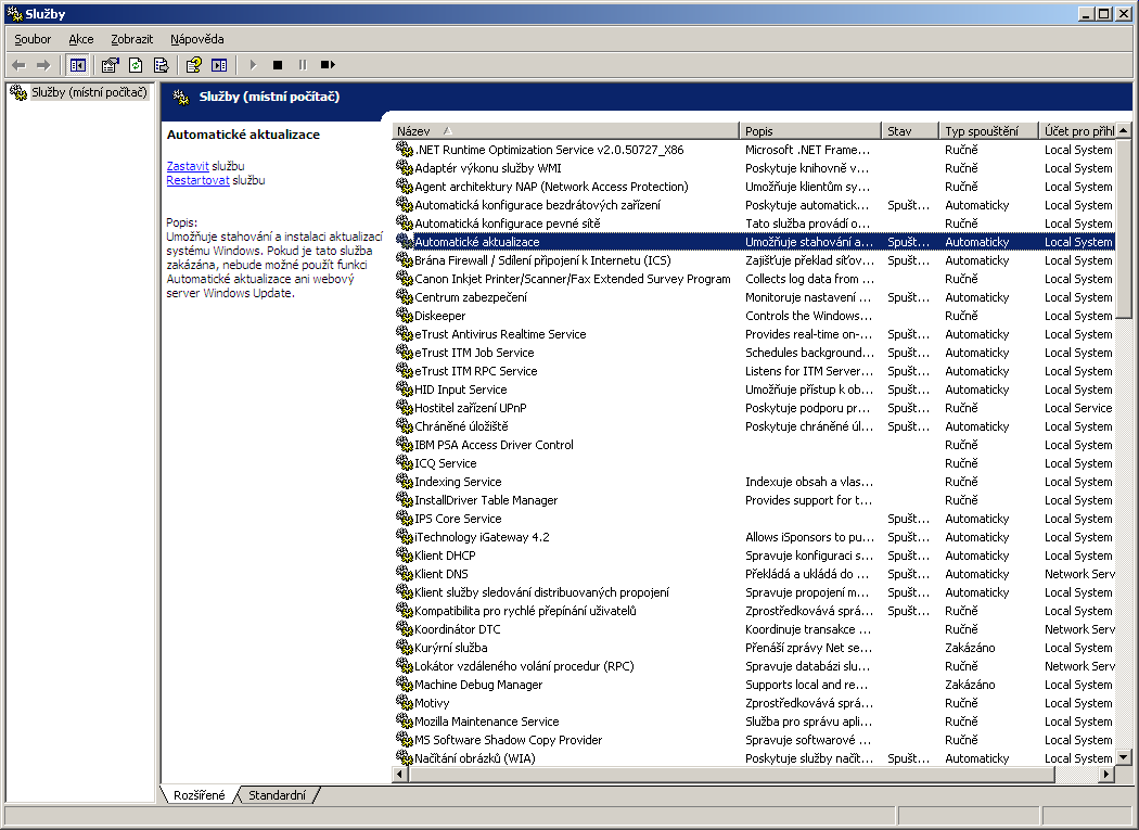

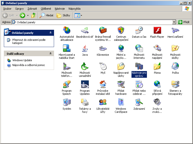

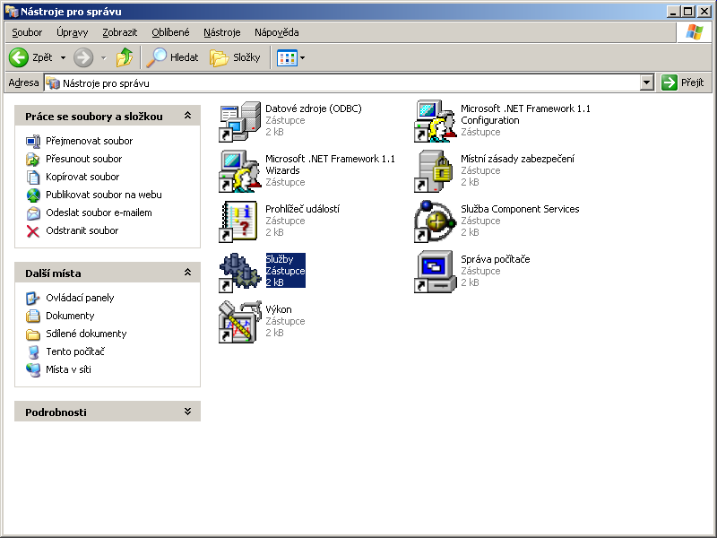

#9 Příspěvek od ok1hga »
postup pro ostatní . . .
(34.09 KiB) Staženo 196 x
(47.97 KiB) Staženo 168 x
(87.24 KiB) Staženo 165 x
