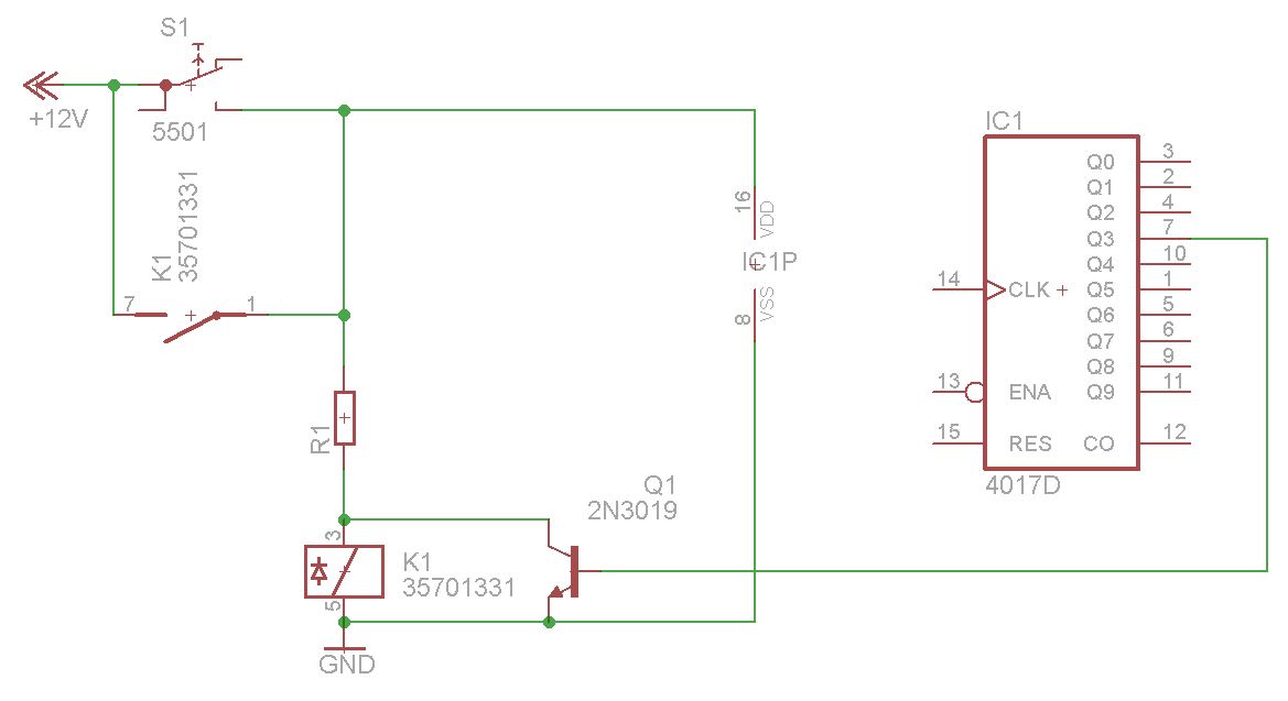

co to udělat jako samodržku?
Po stisku tlačítka přitáhne relé a drží až do okamžiku příchodu impulsu z Q3 4017,kdy se tranzistorem skratuje cívka relé a to odpadne.Spotřeba v klidu je NULA

To by slo len pouzivam bohuzial SSR (polovodicove) Rele s FETom na konci.
MA len jeden "spinaci kontakt"
To som zabudol povedat.
dj_Paul
Příspěvky: 2715
Bydliště: Laškov
#14 Příspěvek od dj_Paul »
a jedno relé přidat?
