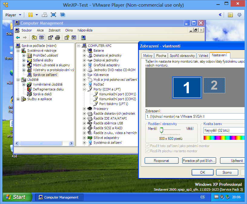

Já používám k plné spokojenosti vmware player a bezproblému. Zkusil jsem xpečka a porty vidím, akorát v nich nic nemám, takže to netestnu.

aký je HW počítača - hlavne procesor, doska, veľkosť RAM, grafická karta, verzia Win7, jazyková mutácia. Stretol som sa párkrát z problémom že aj po inštálácii VMware tools virtuálny stroj používal defaultnú grafiku a nie VMware SVGA II - v tom prípade treba aktualizovať ručne grafický driver na uvedený.
Napr pre WinXP je daný driver v adresári C:\Program Files\Common Files\VMware\Drivers\video_xpdm\, win98 pozrieť momentálne neviem, nemám nainštalované
