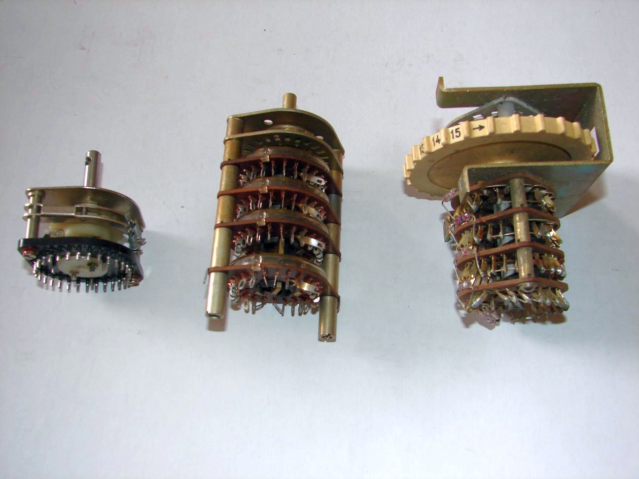

jjilek
Příspěvky: 4473
Bydliště: Olomouc
#39 Příspěvek od jjilek »
Trochu se zpožděním, ale co kdyby?
Našel jsem tyhle přepínače. Ten pravý je použitý, zbývající dva nepoužité. Počet poloh se dá nastavit úpravou kulisy.
(113.59 KiB) Staženo 143 x
