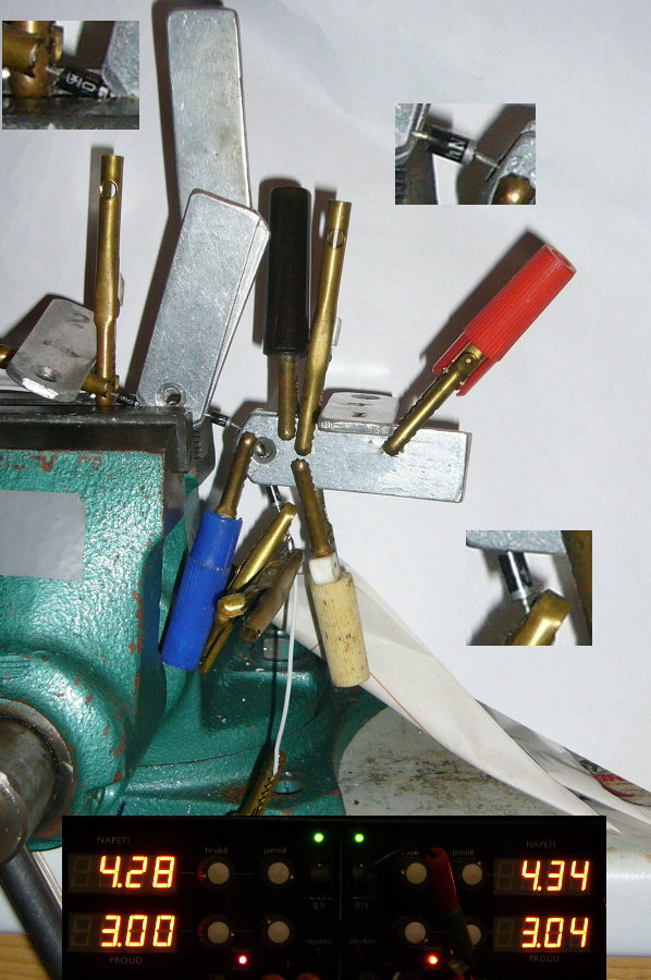

Ono tedy bude také záležet na tom odkud ta dioda pochází. Koneckonců debata o plagiátech tranzistorů už tady také proběhla.
Ale vlákno je o chlazení, tak se k němu vraťme.
Bylo až překvapivé, že diody dost běžně překračovaly svou třídu i o stovky voltů. Co má asi udělat výrobce, když se mu várka mimořádně povede a všechny diody snesou 800V? Přitom zákazník/velkoodběratel požaduje i diody na 100V, 200V, 400V,.... - protože jsou o několik haléřů levnější.
Obecně snad platívalo u výkonových silových diod, že čím vyšší závěrné napětí(nebo vypínací rychlost), tím větší úbytek v propustném směru jako daň. U nich se vyššího Ur a kratší trr dosahovalo dodatečnými operacemi jako iontová implantace/difuze.
Nevím, jestli je u těchto 1A drobečků stejná závislost Uf/Ur. Myslím, že ne. Takže má vůbec smysl kupovat jiné diody než v nejvyšší napěťové třídě? Nemá. Dívám se, že GME i GES mají pouze 1N4007 na nejvyšší napětí.

PavelFF píše:Obecně snad platívalo u výkonových silových diod, že čím vyšší závěrné napětí(nebo vypínací rychlost), tím větší úbytek v propustném směru jako daň. U nich se vyššího Ur a kratší trr dosahovalo dodatečnými operacemi jako iontová implantace/difuze.
To platí pořád, např. zde: http://www.onsemi.com/pub_link/Collateral/MUR1520-D.PDF
Diody 1N4000 při 6A LQ.jpg- Didy jsem sevřel mezi hliníkové přívěsky od klíčů. Na každé diodě se maří 6W!
Dole je pohled na zdroj - paralelně spojené, každý dává 3A. - (124.86 KiB) Staženo 74 x
