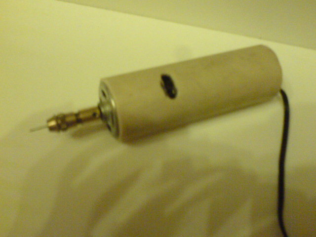

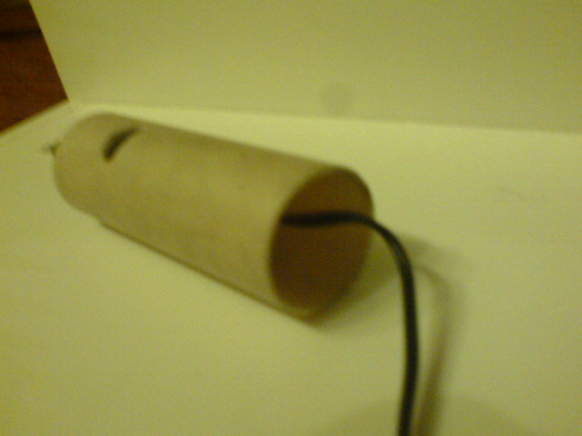

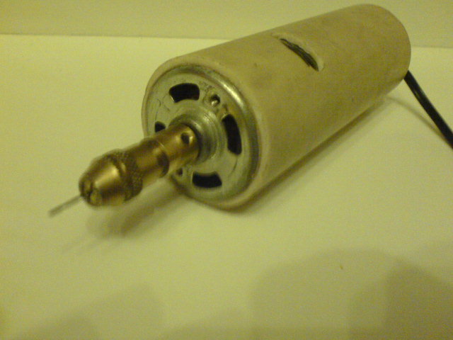

Tak se podělím o můj nový výtvor. Je to jen tak jednoduché a ještě to není dokončené. Musím ještě někde sehnat nějaké zadní víčko, dodělat nějaké jednoduché a spolehlivé spínání a možná nakonec i stojánek.
Má to kolem 14 000 otáček, motorek je 540 řady s vnitřním ventilátorkem, proto ty otvory na boku.
Za kvalitu se omlouvám, je to focené mobilem.
