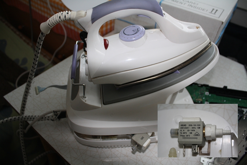

Tento krám sa mi dostal na stôl. Hreje, trúbi, iba paru negeneruje.
Ako by bola zadretá pumpička.
Nevie niekto dodávateľa origo/náhrady?
ABUND 208-18_103
220-240V 50 Hz 18 W
Na vstupe fi5
Na výstupe fi5(s pružnou redukciou Fi5/FI8)
Schéma by bodla tiež, pretože na tú pumpu lezie niečo iné ako iba sieťových 230Vac, a podľa zanechaných stôp kolo PAL-konektorov na riadiacej doske sa kedysi preháňali aj blesky.

Pokud je na pumpičce napětí a nemá přerušené vinutí (vrčí), tak jsou nejspíše přilepené ventilky a protože je v pumpičce vzduch, nedokáže nasát vodu.
Řeším to injekční stříkačkou, kterou tlačím vodu do sání pumpičky dokud "nezabere".
Tu pumpičku lze i rozebrat a vyčistit.
Ovšem je i možné, že je vodním kamenem ucpaný vyvíječ páry.

Pocvičil som s pumpou ako vravíš, ale iba zvukovo sa trochu prebudila. Prietok a tlak žiaden.
Rozobrať...zatiaľ sa mi nedarí...nalisovaná pružná svorka sa bude musieť znásilniť a celé púzdro vybrať. Inak neodskrutkujem veľkú maticu na vstupe (cez ňu sa dá asi dostať k črevám).

Skus do toho kyselinu citronovu naliat.

Kyselina bola.
Na obale to má nakreslenú diódu, a skutočne je v sérii zapojená (odmerané testom diód), ešte že som si poznačil vodiče. Naopak to nefunguje. V RJ to spína asi thyristor (je zaliata v gume).
