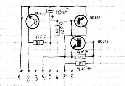

K tomuto zapojení bych chtěl přidat své zkušenosti.Neměl jsem po ruce rezistory 47Ω/2W(měl jsem jen 1ks/3W),tak jsem použil nejprve na zkoušku rezistory spojené do série: 47Ω/3W,33Ω/3W,10Ω/3W,2,2Ω/3W.Na těch vyšších hodnotách byla teplota podstatně větší okolo 65°C,na dvou nižších byla 30°C po půlhodině.Pak jsem zkusil dát rezistor(ze staré ORAVY) 110Ω/15W,ten dosáhnul po půl hodině 70°C,tranzistor KT829A-40°C,BU808DFI-45°C.Potom jsem dal paralelně 2ks rezistorů 220Ω/10W a toto se mi jeví jako nejlepší.Rezistory po půl hodině provozu 48°C,KT829A (bez chladiče od začátku) 40°C,BU808DFI 45°C.
Měřeno METEX M-3660D.

Ahojte chalani, použil som tuto verziu od "masara" Náhrady za TDA8143 ale neviem.. Nejako mi po tej uprave nechce TV fungovať. Proste TV zdroj stale cykluje ale nezapne sa. Ide konkretne o Oravu color 346 picolo... Ale ak osadim origo TDA 8143 tak TV v pohode nabehne, robím niečo zle ?? Alebo mam ešte niečo na doske prepojiť ??? Nestretol sa niekto z podobným problémom??? Za rýchlu odpoveď Ďakujem

Nezapomeň, že číslování vývodů náhrady odpovídá TDA8140 a je tedy o 1 pin posunuto. :wink:
p.s. Možná dělá problém stejnosměrná vazba. V tom případě vyzkoušej zapojení od Peska.

Ahoj Masar tak zapajal som to tak ako si písal , že som pin1 na náhrade zapojil do pin2 na doske TV... Neviem budem musieť skúsiť to prve zapojenie ale jedine čo ma natom prvom zapojení odrádzalo je neúhľadnosť pri zapojení v TV . A vyššia wataž súčiastok...
masar píše:Nezapomeň, že číslování vývodů náhrady odpovídá TDA8140 a je tedy o 1 pin posunuto. :wink:

Odpověď na otázku "proč to nefunguje" by dalo měření. Stačí si uvědomit, že pokud je na vstupu IO 0V, je sepnutý tranzistor KSŘ, což je stav, který smí trvat jen velmi krátkou dobu, jinak je zdroj přetížen a ke startu nedojde. :wink:

Ak vyberiem RKS tranzistor BU508DF a namiesto neho zapojím na Emitor a Kolektor 75W žiarovku tak zdroj nabehne... Ešte skúsim nahodiť raz tu náhradu a premerám aké presne sú tam napätia... Horšie je ale to ,že nemám osciloskop tak nemôžem pozrieť priebehy .....
