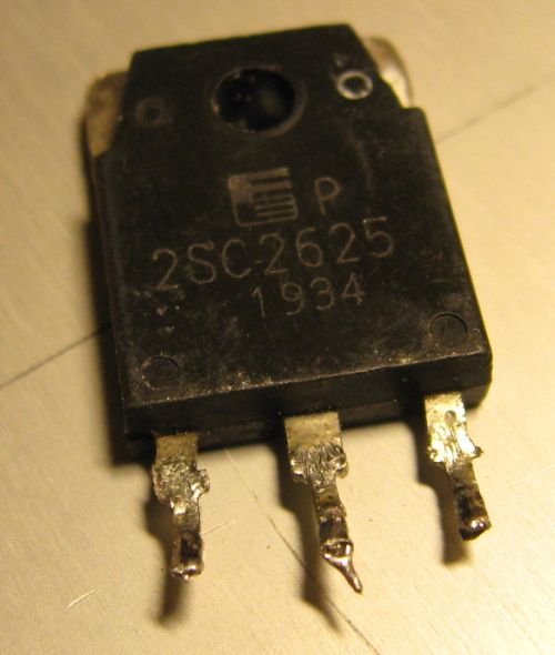

sr71
Příspěvky: 2694
#7 Příspěvek od sr71 »
Killroy píše:Možná by stálo za informaci napsat od jakého výrobce jsou. Původní 2SC2625 totiž dělávalo Fuji
na fotce je ten vadný, logo výrobce "FE" (prasklinu v pouzdru jsem nezjistil ani při podrobném zkoumání)
(42 KiB) Staženo 118 x
Killroy
Moderátor
Příspěvky: 4273
#8 Příspěvek od Killroy »
Ano, tohle je ještě původní typ od Fuji electric.
