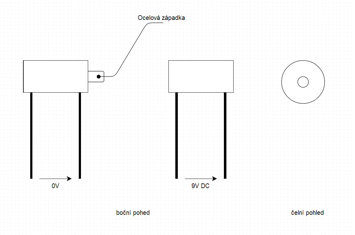

Zdravim!
Nejsem úplně kovaný v elektrosoučástkách, proto prosím o radu. Sháním něco jako elektromagnetický zámek, nejlpší bude, když se kouknete na obrázek. Dá se sehnat něco takového? Na tvaru nezáleží, havně ta funkčnost.
Díky za rady!

Rozměry... průměr západky od 1mm do 5-ti, úplný max strop 10mm, pojezd alespoň 10mm, lepší 20, rozměry cívky nejsou až tak důležité. Zdroj nejlépe 9V baterka.
Zatím není nic navrhnuto, sháním informace a můžu výsledný produkt přizpůsobit. Každopádně původní myšlenka byla krabička o objemu asi 2 litry s kontakty na vnějším těle, která by se otevřela po přiložení baterky (uvonila by se západka). Jedná se o zábavný úkol pro hru, instalováno bude venku a nic není zkonstuováno, jsem ve fázi vymýšlení...

Hrubý funkční nákres zařízení, které sháním

Nejsou tam rozměry, ale takových elektromagnetů jsem vytahal pár ze starých laserovek a faxů. V nejhorším to jde i udělat na míru, nic na tom není.

No a jakou sílu má to zařízení vyvinout na jaké dráze? Jak tvrdý bude zdroj těch 9V? Napadá mě cívka stop ventilu z nějakého dieselagregátu, ale ty jsou minimálně na 12V.

Normálně bych tam dal elektromagnet s pružinou, takže zamknuté by to bylo furt a baterkou to jen přitažením do cívky otevřeš.

Návrhy:
- použít klasický dveřní zvonek (samozřejmě s vyřazeným přerušovačem). Má dost jemnou mechaniku aby to baterka utáhla. Kladivko slouží jako pojistka víka, tj. z víka je plechová kulisa zapadající mezi 2 jiné plechy s dírou.
- použít transformátor jen s plechy E, k nim se přitahuje kladívko na pružince jako u zvonku
- použít relé např. z telefonní ústředny
- navinout si cívku s dutinkou a železným pohyblivým jádrem vytláčeným pružinkou, podobný takový býval v Merkuru http://www.pompo.cz/data/katalog/Mer/orig/81ME1n2.jpg (plastová trubička s hladkým vnitřkem a přilepenými čely, v ní jezdí železná kulatina, místo pružinky se v nejhorším dá použít kousek molitanu)
#10 Příspěvek od p32 »
Vyrobíš si to sám. Cívku slepíš z papíru a počet závitů vypočítáš podle napětí a namotáš nebo použiješ něco z obchodu. A kup si velký hřebík a zkrať ho a když budeš v železářství, tak se zeptej na nějaké péro (pružinu). Tedy pokud to bude do 12 V z nějaké baterky.

Jedno to není, musíš zkoušet jak radí Panda38. Když tam bude málo závitů - bude to slabé (malé napětí, malá síla proti pružině), když hodně - musíš dát větší napětí. Je to ale věc pokusů, protože to budeš používat jen pro ten moment otevření a stisknutí té pružiny, pak se to vrátí a je to bez napětí, takže se nic neděje.

Problém bude zdvih . Mám zato , že síla běžně padá s mocninou . Obíhalo se to kuželovým tvarem magobvodu a pákovým převodem . Asi před 40 lety v modeláři . Jde zde hlavně o potřebný průběh potřebné síly vzhledem k dráze . Slušný elmag je v B11X , ale je na větší napětí .
