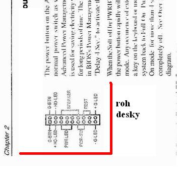

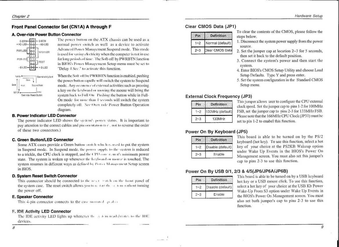

obr. http://www.ocworkbench.com/2003/others/ ... llery1.htm
http://www.tomshw.it/forum/schede-madre ... ocket.html
Předpokládám,že výrobce bude mít rozmístění stejné
