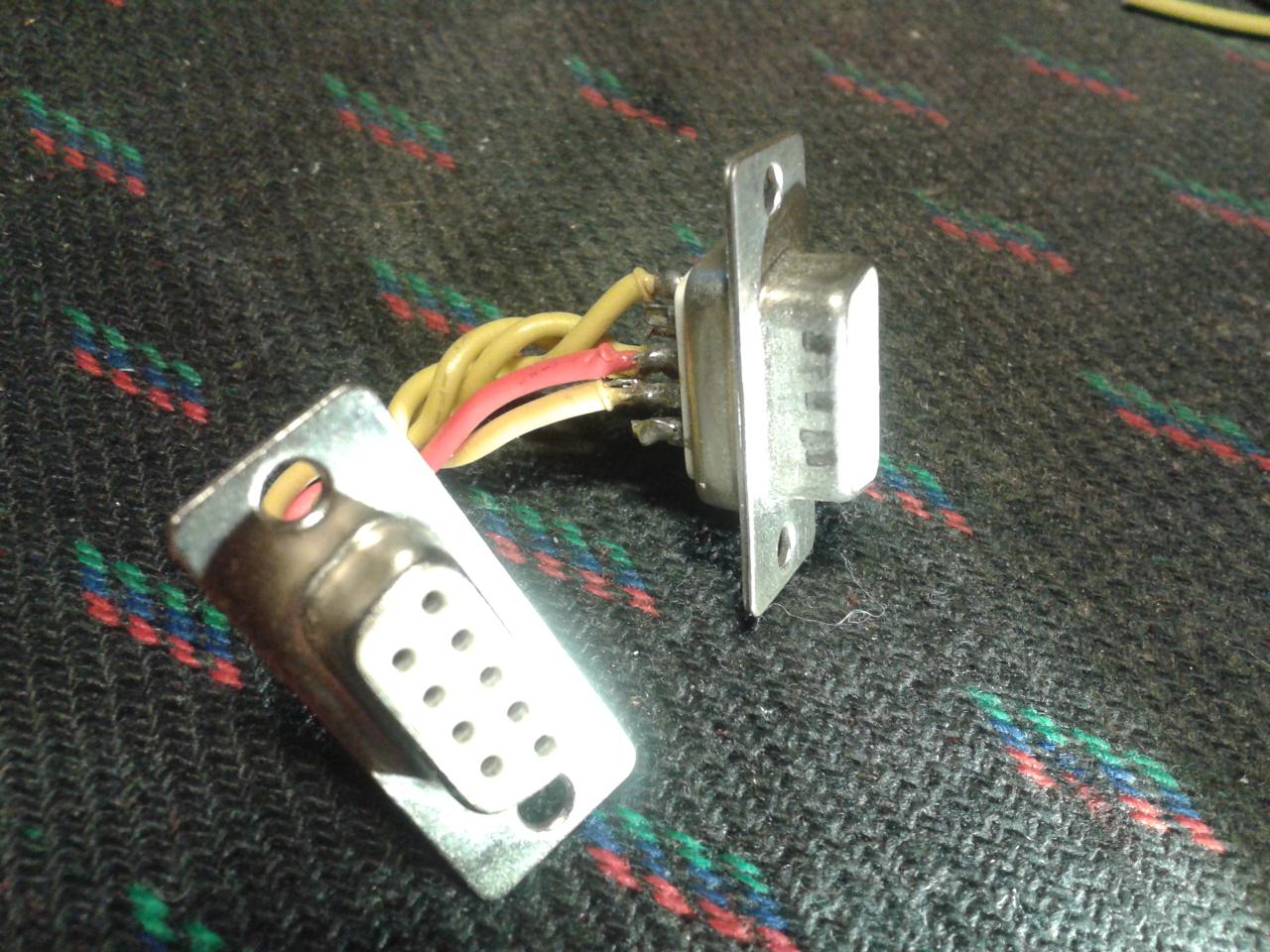

Nemám s tímto zkušenosti a proto potřebuji poradit, zda není potřeba pouze napojit další kábel s koncovkama RS232 které mají na obou koncích dutinky.
Za každou radu předem všem děkuji.
2-3
3-2
5-5
Pozdravuje Vás Martin

P.S. Ty čísla znamenaj čísla pinů
Jinak teda 39$ je docela dost, papouch ho má sice trochu větší, ale levnější http://www.papouch.com/cz/shop/product/sl232/
to by mělo stačit !
cross-232.jpg- takhle to používám já . . .
- (207.81 KiB) Staženo 85 x
