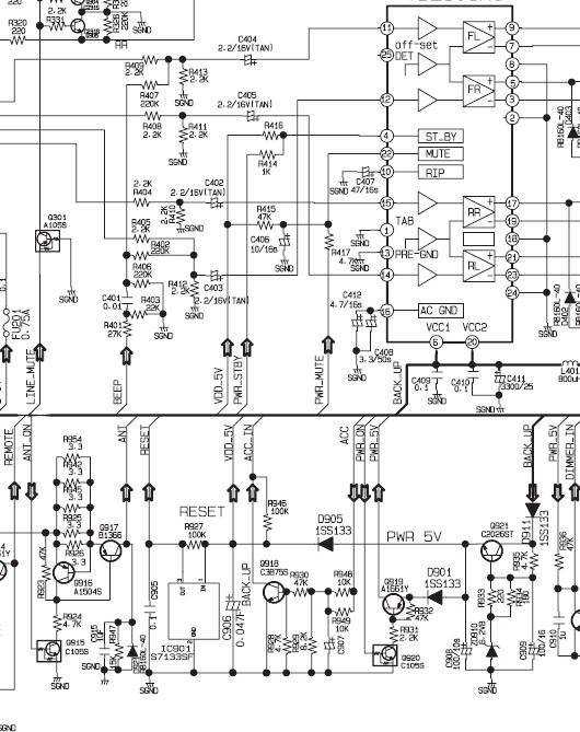

u tohoto rádia již potřetí odešla dioda D905- původně 1SS133, nahrazena 1N4148. Poprvé asi před půl rokem, podruhé cca po 14 dnech, potřetí nedávno. Čili časové rozpětí dost veliké.
Nechce se mi tupě připájet dovou diodu, napřed přemýšlím proč odchází. Napadá mě pouze ten záložní kondenzátor (C906)- je možné, že by měl třeba nějaký mírný zkrat? Máte někdo zkušenosti s kontrolou těchto vysokokapacitních kondenzátorů?
Případně nesetkali jste se s touto závadou u tohoto rádia?

SM zde: http://elektrotanya.com/lg_lac-m6600-r_ ... nload.html

Ten IC901 by měl být jen voltage detector. Ten by musel být načatý, aby sem tam zatáhl Vcc ke GND. Máš šanci mu třeba do Vcc dát SMD pár ohmů - pokud by odešlo to SMD hledal bych problém v IC901 nebo signálu resetu. Jinak asi v tom C906, ale ještě sem neviděl, že by svodoval občas.
mi-ro- ano, omezovací odpor by asi něco vyřešil. Taky jsem se zamyslel. Ale jinak 2SC2026, ještě na chladiči, ten se asi jen tak nepoškodí...
kvicala_r- asi tak- původní dioda odešla v létě (autorádio je namontované v WV transporter 2nd generation pod střechou). Tak jsem to přisuzoval nedokonalému chlazení. Ale teď (potřetí) odešla předevčírem. Takže teplota asi nebude mít vliv.
IC901 jsem taky zaměřil, ale nezdá se mi to, že by svodoval jen občas. Ovšem vyloučit se nedá. 47mF tady jeden kondík mám, můžu jej zkusit vyměnit, jen je nepříjemné to, že demontáž rádia obnáší vyjmutí šachty- takže pokud netrefím hř. na hl., bude to další komplikace...
p32- dioda pokaždé odešla tak, že nic nenaměřím v obou směrech (totálně přerušená)- i to mě trochu překvapuje...

Pořád si říkám, zda tam není i nějaká rana v napájení 12V_backup.
C909 je před diodou, nějak si moc neumím představit jak by ji mohl ovlivnit. Stejně tak C908. Pokud se nepletu, tyto součástky spolu s Q921 a šouším okolo dělají jen jednoduchý stabilizátor +5V. Jak by to dokázaly ovlivnit?
