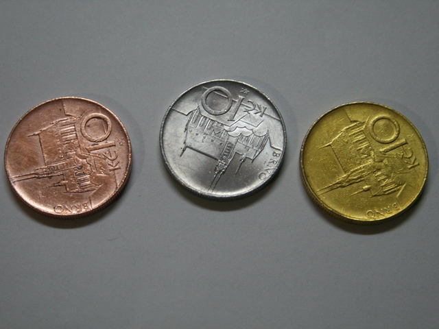

Otkundes píše:Před pár lety jsem pomědil pětikorunu. (...) Povrch mědi na minci byl drsný, nerovnoměrný(...)
Je taky třeba povrch před pokovováním vhodně upravit, aby to líp chytalo. Přikládám výsledky svého dnešního snažení...
IMG_0860.JPG- (114.22 KiB) Staženo 206 x
