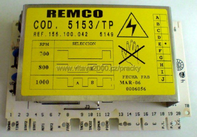

Zdravim. Obracím se na vás s prosbou o pomoc. Rozhodl jsem se využít motoru ze staré pračky k pohonu vlastní konstrukce. Použil jsem komplet starou pračku. Chtěl bych použít regulátor REMCO 5153 který byl v pračce. Bohužel se mi motor nepodařilo rozběhnout. Podle mě, regulátor nemá impulz a bohužel stáhl jsem schémátko a nejsem si sním na 100% jist. Nerad bych ten regulátor odpálil. Můžete mi někdo znalý poradit? Přikládám 2 fotky - schéma a foto s číslama kontaktů. Díky..

Len tak zbežne. Ten remco je asi doska riadenia k mechanickému programátoru, ten ak nemá splnené podmienky tak ti motor neroztočí.

Ano presne tak. Proto se tazu zde. Zda by mi nekdo poradil co proklemovat a splnit mu ty podminky aby se roztocil. Moc jich tam nebude..
