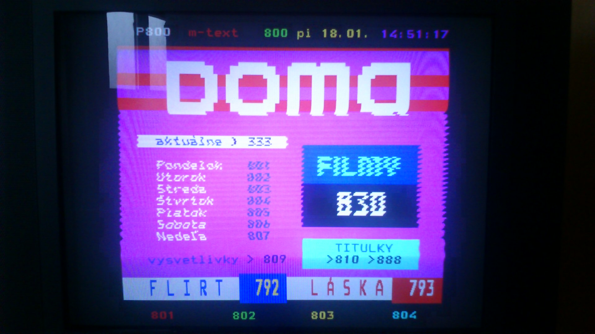

Zdravím pustil som sa do tohto televizora.Obraz je rušeny v stede obrazovky
prikladám obrazok aj schemu ,vyčistil som ho preletoval stud.kondenzatory preskušane testerom esr ok ,na skušku vymennené C294,272 .Nepomohlo,televízory moc nemusím ,nemá niekto tip?

Osobně bych pečlivě proměřil kondenzátory v kolektoru řádkového tranzistoru.

...a ve smyčce regulace síťového zdroje.

Mal som niečo podobné nedávno elektrolyt 2u2/250v C 281

Ten som menil

Mal som takuto zavadu ,srsalo vo VN trafe.

Já se také přikláním k tomu VN trafu.

Na trafe som nič podozrivé nevidel ,nie je počuť sršanie

To sršení bývá uvnitř vinutí a většinou není nic slyšet. Kdybys měl na odzkoušení to samé ověřené, dobré VN trafo, byl by to nejlepší způsob jak to potvrdit nebo také vyloučit.

zkusit odposlech rádiem s feritovou anténou z bezpečné vzdálenosti?Kmitočtové spektrum výboje by to mohlo zachytit.Hledali jsme tak kdysi starým rádiem sršení ve vf generátorech pro pece .

Ta závada má s VN trafem asi společné jen to, že je tam i nakresleno.

C142 a C251 ... Ak máš iba kondík 100µF/250, tiež pomôže a stačí iba jeden... :wink: Alebo druhá možnosť už spomínané Vn trafo. To sú dve najčastejšie závady. Môže byť aj iná, menej častá, ale tu už treba oscík a vedieť, kde čo hľadať.

Ano, v těch místech se to dobře hledá, ale může tam toho být i víc (někdy).

Osobně si myslím,že VN trafo to nebude,protože pokud by proráželo,tak asi by to bylo v každém řádku a ne jen ve střední části obrazu.Jako by se jen posouvala fáze obrazu.Přijde mi to jako,že je to potrhané v části,kde by měla nejvíce učinkovat korekce E-W.Něco podobného jsem měl také ale už nevím jestli to bylo po celé ploše obrazu či jen taky část a tenkrát jsem měnil sítový elyt ve zdroji.Mnoho zdaru,dá to asi práci :-)

Ak sa závada pridávaním a uberaním jasu nemení, pravdepodobnosť vady VN trafa klesá. Tak isto pohľadom na rozsah vytrhávaných riadkov..
