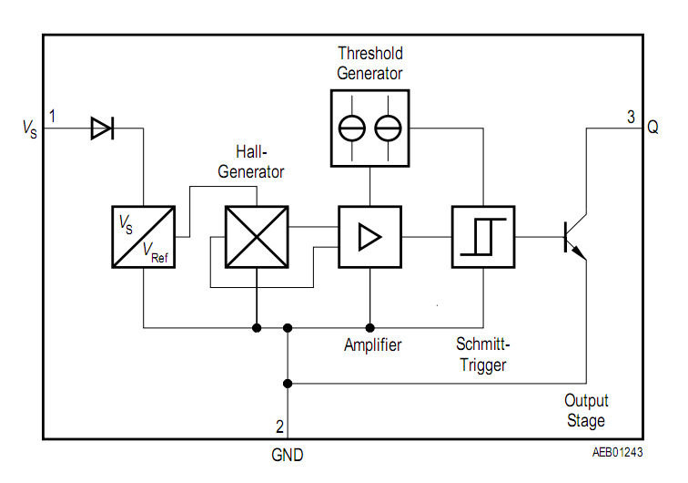

TLE4905L napájeno 5V Co jedna otáčka kola,to jeden impuls
Příspěvky: 12601
#4 Příspěvek od ok1hga »
záleží taky jaký původní snímač tam byl,
jaká je rozhodovací úroveň na vstupu tacha . . .
podle vnitřního zapojení by šlo použít třívodičové připojení sondy, ale za dodržení určitých parametrů vstupu tacha i dvouvodičové . . .
a stínění asi nebude nutné
