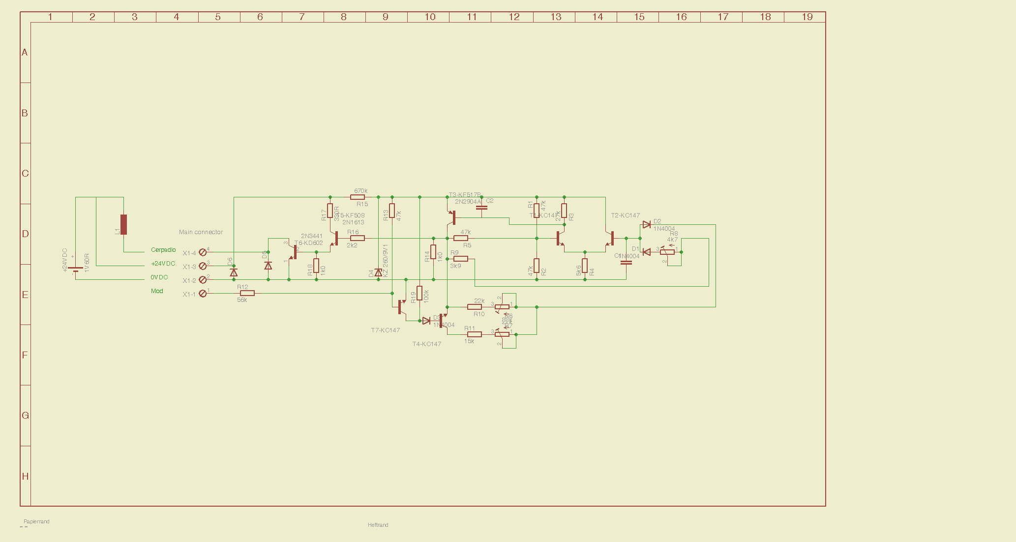

Viete mo niekto poradiť ako pracuje tento zázrak?
Ďakujem
:roll:

Spýtaj sa autora. Nejaké insitné dielo? R15 :roll: tomu zabezpečuje dostatočne dlhú životnosť :D .
Pri jeho správnej hodnote by to budilo cievku nejakými impulzmi konštantnej šírky a prestávka má sa ovláda pripojením vstupu Mod na -12V a viac , alebo na luft či menej ako -12V.
Neúplnosť + nečitateľnosť hodnôt neumožňuje presne spočítať časové parametre bi-stabilného KO.
