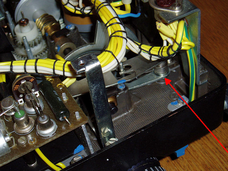

#3 Příspěvek od Crifodo »
Sundej ségrovku na čepu kyvné páky drapáku, stáhni pouzdro z čepu, vyčisti ho a namaž znovu. Ztuhlý olej způsobí že drapák zůstává mimo záběr a do filmové okeničky vůbec nezasahuje.
