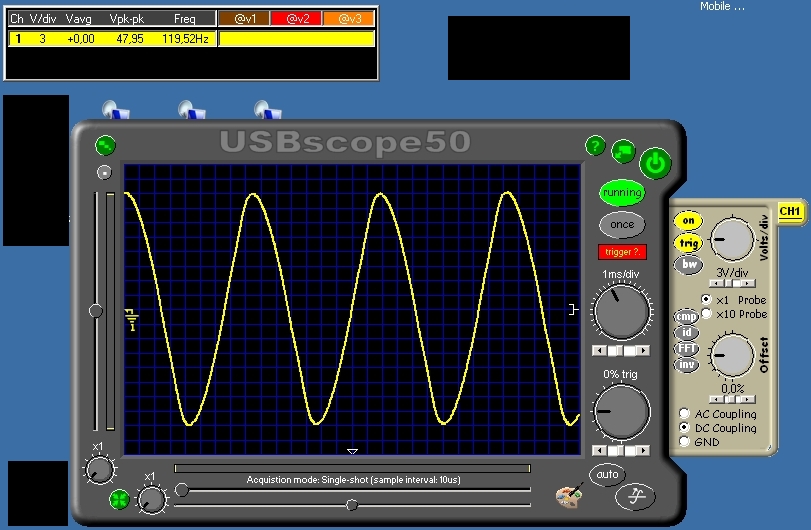

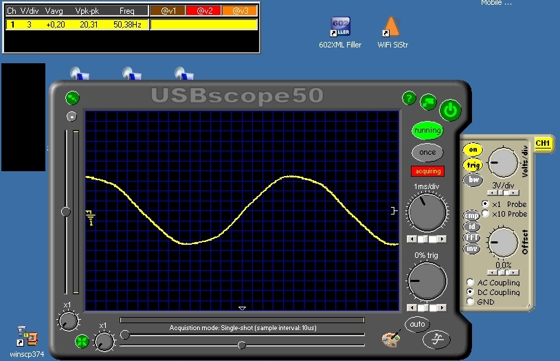

Tachosignál je v podstatě sinus, kdy se stoupající rychlostí stupá frekvence a zároveň Vpk-pk (lineárně). Například vzhled signálu při rychlosti 40 km/h na obrazku mini040kph.jpg a 100 km/h na obrázku mini100kph.jpg.

40 km/h - 50 Hz - 20,3Vpk-pk

100 km/h - 120 Hz - 48Vpk-pk

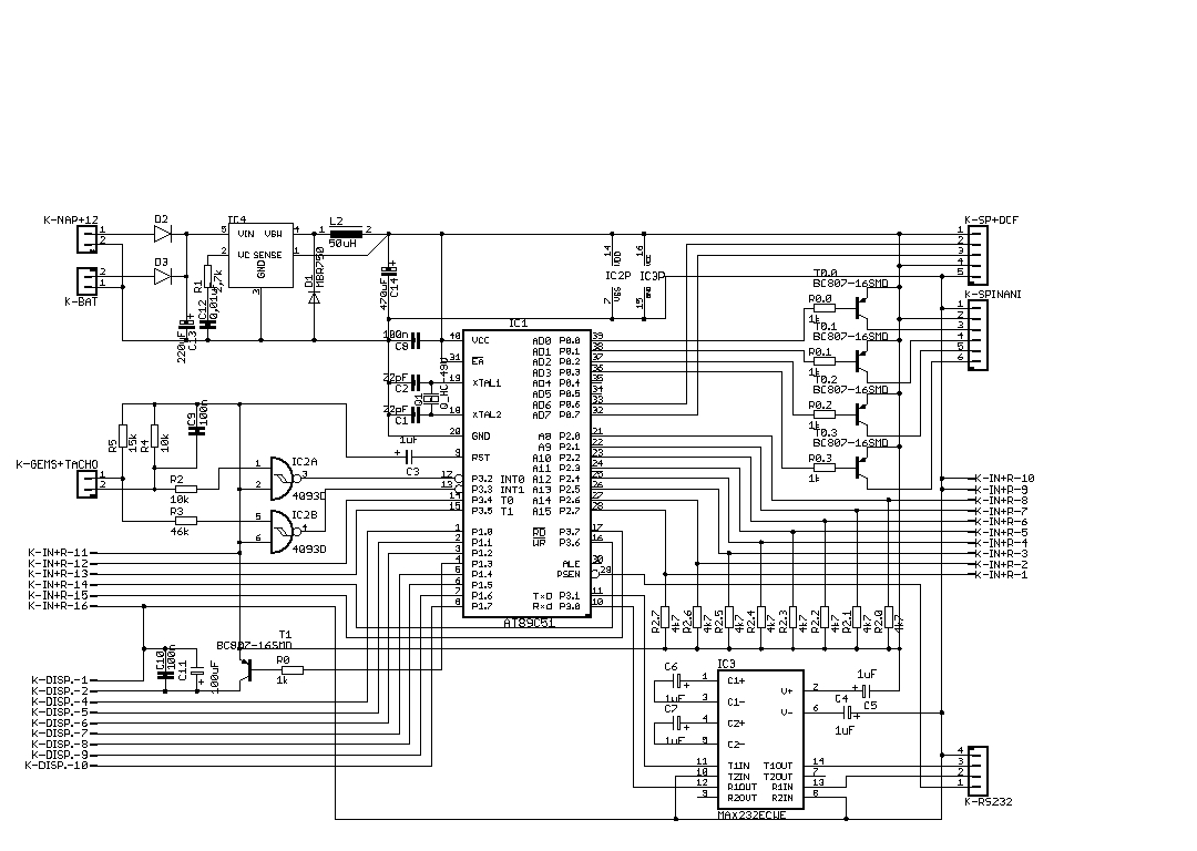

Mám postavený palubní počítač, kde to funguje v pořádku s schmittovým klopným obvodem 4093, původně vycházející z konstrukce uveřejněné na hw.cz, ale výrazně upravené, viz. obrázek Palpoc.jpg, kde je tachosignál přiveden na pin 2 konektoru "K-GEMS+TACHO". Zde to funguje a zobrazuje mi reálně rychlosti již od nejnižších. Zde do procesu vstupuje velice pěkně tvarovaný obdelník 0 - 5V s dostatečným pokrytím rychlostí vozidla.
Požadavek na tvarovač signálu do tachometru je ještě takový, abych nemusel použít stabilizátor napětí (jinak udělám stejné zapojení jakov palpoc). Pokoušel jsem se použít stejné zapojení jako v palpoc, ale napájet 4093 napětím palubní sítě, bohužel při Vpk-pk pod cca 20V (sinus od -10V do 10V) je na výstupu 4093 stále logická 1. Vím též proč, protože napětí na vstupu hradla nikdy nedosáhne úrovné log. 1, dáno rozsahem Vil a Vih pro napájení hradla 4093.
Mimo jiné mi též není úplně jasná funkce toho odporového můstku na vstupu hradla, ale asi díky němu i při amplitudě 50V mám na vstupu hradla nějakých 12,7V.

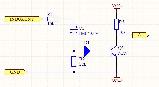

Obdobne je aj pre zápornú deriváciu s NPN tranzistorom s uzemnenou bázou.
INDUKCNY_SNIMAC.JPG- (35.38 KiB) Staženo 113 x
