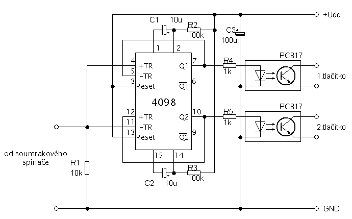

je to nějakou dobu co jsem naposledy něco baslil, takže se omlouvám za asi jednoduchý dotaz.
Řeším následující problém: v domě chci zautomatizovat otevírání a zavírání žaluzií. Dokážu si najít plánek na soumrakový spínač. Na výstupu tohoto spínačem pak bude nějaký trvalý signal.
Dalším prvkem mého plánovaného zažízení je dálkové ovládání, které mám k dispozici. Toto dálkové ovládání má dvě tlačítka. Stisknutím jednoho tlačítka žaluzie stoupají, stitkem druhého klesají. Když toto ovládání rozeberu tak dokážu se na tyto tlačítka napojit a pomocí tranzistoru (nebo relé) ovládat vše elektronicky.
A teď k járdu: potřebuji zařízení na jehož vstup půjde stálý signál (např. 5-10V) a na výstupu bude jen jeden puls (např. 2 s dlouhý). Tento puls pak napojím na dálkové ovládání. Na vstup připojím soumrakový spínač.
Zařízení by mělo pracovat v rozsahu 5-10V.
děkuju a těším se na rady.
Radek
tento puls můžeš vyrobit několika způsoby.Já bych to udělal s nějakým jednočipovým IO např. stařičkým PIC16F84,kterých se mi válí v šuplíků ještě pár.Napsat program je otázka chvilky.Nějaká vývod portu např.A si počká na "stálé napětí" na vstupu a jakmile se ono objeví,což bude log1 zapne se ti na jiném vývodu log1 a spustí se časovač 2s.Počítám,když "stálé napětí" zmizí budeš zase potřebovat žaluzky otevřít,takže zase po testování log0 se na 2s může objevit na jiném výstupu log1 a sepneš si tím to 2 tlačítko na DO.Kdyžtak napiš SZ a pomůžu ti s tím.
jasin píše:Na vyslání jednoho impulsu se používá tzv. monostabilní klopný obvod.
Ten je možno sestavit i jen ze dvou tranzistorů. Nebo použít IO. Na webu najdeš určitě mnoho námětů.
Ahoj, na monostabilni KO jsem se dival - ale problem je v tom, ze na vstupu KO bude priveden staly signal (logicka jedna) a vystup KO bude take trvale sepnuty (asi).???
Jde mi o to, aby na vystupu byl signal jen ktratce bez ohledu na to jak dlouho bude sepnuty vstup.
Ale mozna se pletu a ze skoly si funkci monostabilniho KO uz nepamatuju
dekuju
Radek
radekh píše:...divam se na obvod 4089. Je to "BINARY RATE MULTIPLEXER"? Moc se mi to nezda - respektive nesedi mi vystupy na Tvem schematu a integrovaneho obvodu.
Omlouvám se za překlep. Je to CMOS 4098.
Hned to opravím.
p.s. Při změně vstupní log. úrovně je na příslušném výstupu impulz o délce cca 0,5s.
masar píše:Také můžeš použít např. tohle:
edit: Opraveno označení IO.
Ahoj,
tak jsem to zkusil provizorne postavit a nefunguje mi to - na log. vystupu Q2 je trvale logicka 1 a na logickem vystupu Q1 trvale log 0. Na vstupu muzu delat co chci a nic.
Jsi si prosim jisty ze to takto funguje?
dekuju moc Radek
masar píše:Andrea už to napsala. Ano, ten režim musí být "no-retriggerable". Už jsem to opravil.
p.s. Omlouvám se, nějak v poslední době nestíhám a projevilo se to zrovna na tomle.
A s tou polaritou Cx jsem si naběhl na těchto stránkách.
Ahoj,
dekuju vsem za pomoc funguje perfektne. Jen jeste jsem u jednoho vystupu prohodil Q za not Q, ale to byl detail.
Radek
