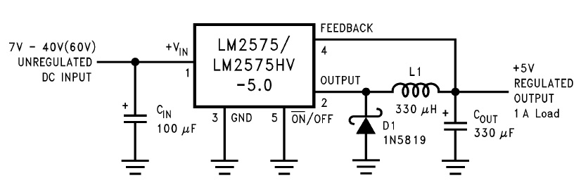

dobrý den , nejsem žádný velký elektronik ale potřeboval bych si postavit měnič napětí z 12V na 5V. Napájení bude z gelového akumulátoru a bude to jen malý motorek se setrvačníkem v gyroskopu.
Zdroj pro letecký zatáčkoměr...poradí někdo prosím ?
#2 Příspěvek od ZdenekHQ »
LM2575 a případné klony podle proudu.

Lojzek píše:a co stabilizátor napětí? 78S05 ? Co takhle jenom nějaký rezistor? jaký ten motorek má odběr?
Odporem rozhodně ne. Co když ten motůrek má příkon 200W? To bude odpor vozit na střeše jako starej trolejbus? A taky pamatuj na to, že nemusí mít konstantní zátěž- to je ještě větší problém, protože nejen, že budou otáčky motorku s proměnlivou zátěží kolísat, ale budou kolísat mnohem výrazněji. A jestli bude mít na hřídeli setrvák, tak bude dlouho trvat, než se roztočí, taky při náklonu dost klesnou jeho otáčky, tím se sníží účinnost setrváku.
7805 není problém, pokud bude odběr větší, než je 7805 schopen utáhnout, dá se posílit výkonovým tranzistorem.

Bohužel příkon toho motorku neznám ale rozhodně to nebude v desítkách wattů. Myslím si že doběr bude tak do 1 A max a to asi přeháním.Může sem tedy někdo hodit nějaké schémátko ?

#9 Příspěvek od mtajovsky »
Tom77 píše:Myslím si že doběr bude tak do 1 A max a to asi přeháním.Může sem tedy někdo hodit nějaké schémátko ?
(41.68 KiB) Staženo 130 x

Super díky moc za radu
