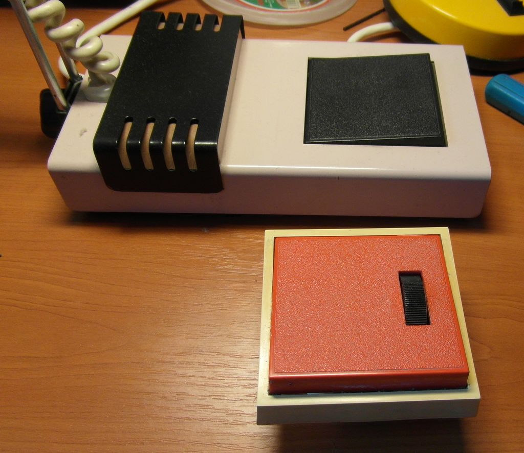

Dobrý den,
znáte někdo tenhle stmívač? Asi nebyl moc rozšířený, ale doufám, že ho někdo budete znát.
Problém je ten, že když zapojím svorky podle šipek (šipka dovnitř, asi fáze vstup, šipka ven, asi fáze ven, svorka S, asi společný), tak to vyhodí pojistku (je tam rychlá pojistka 2A). Nemá někdo návod, schéma či popis svorek? Případně vítě někdo, jak se to dá rozebrat tak, abych to potom mohl složit? Není tam jediný šroubek, všechny spoje jsou termizované.
Vevnitř je to řešené tak, že je využit opravdu každý dm³. :)
(115.95 KiB) Staženo 163 x

Taká konštrukcia bola uverejnená niekedy okolo r.74-77 v červenom AR.
Ale - odkrytuj to a daj sem fotku.

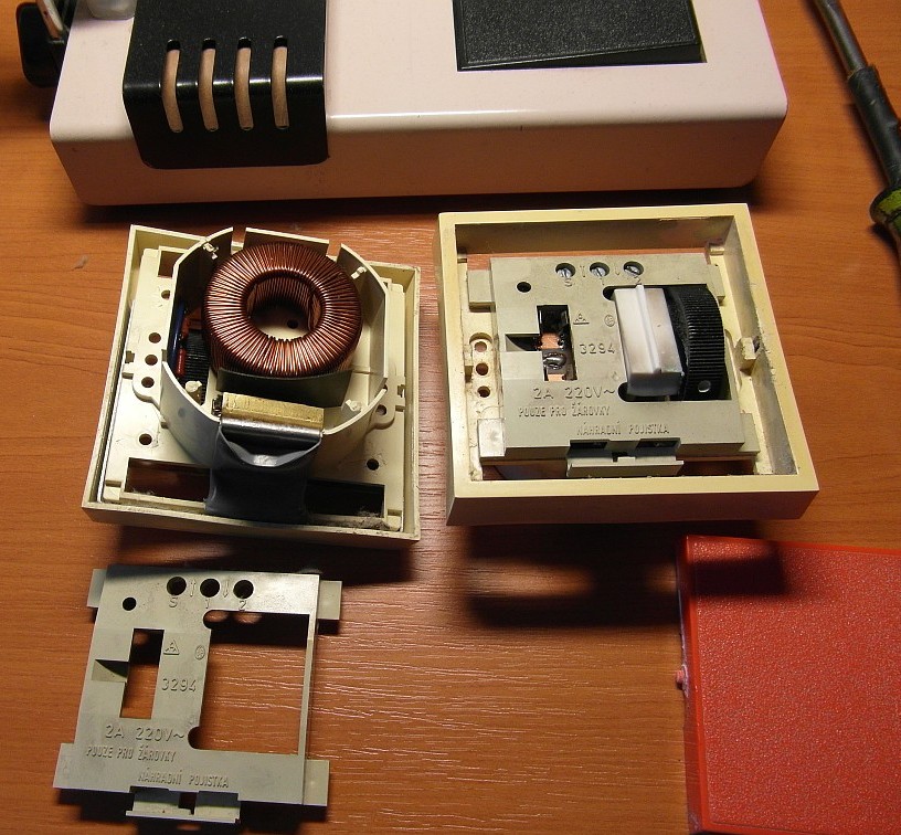

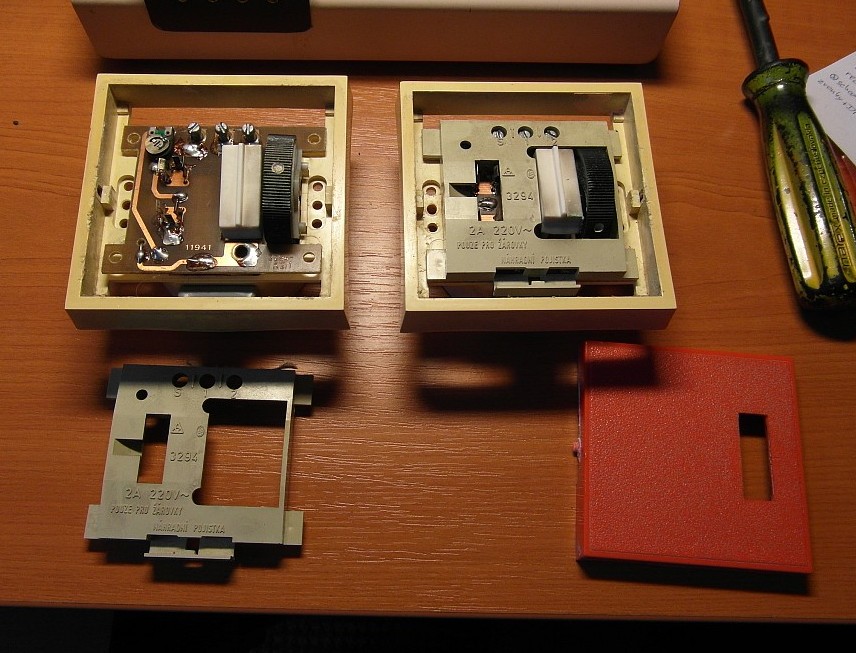

Takže mi nic jiného nezbylo a oloupal jsem svary. Teď už jen najít, kam je tlumivka připájená, ale to už bude maličkost.
Pro zájemce dvě fotky, jak to vypadá po odkrytí krytů:
(202.51 KiB) Staženo 169 x
(172.54 KiB) Staženo 194 x

Tak to sa pozri aj na to, či nie je prerazený odrušovací kondenzátor.

Po rozebrání všechny součástky opticky vpořádku, nakreslil jsem schéma a ejhle, zjistil jsem, že se vypínač zapojuje do série se stmívanou žárovkou a nepotřebuje střední vodič... Vypínač je prostě zapojen tak, aby se stmívač mohl otočit v krabici o 180° pro případ estetizace. :)
Teď už jen vhodně zalepit všechno zpět.
