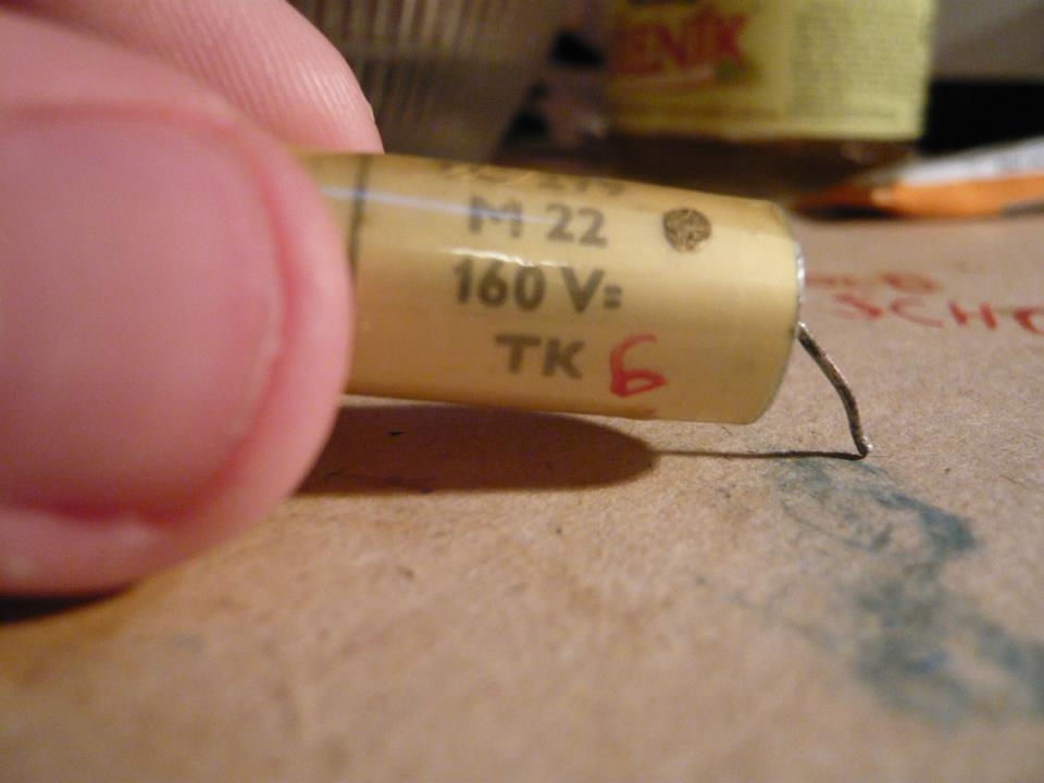

Jakou kapacitu má tento kondenzátor (vyřešeno)
děkuji za odpověď. Nemám teď po ruce měřící přístroje a starší jednotkový systém Tesly dostatečně neovládám.
kondw.jpg- (95.44 KiB) Staženo 89 x
0,22u ; 0M22 ; alebo 0,22R = 0R22 = R22 ; alebo 0,22k = k22 = 220R ; ....
Plati, ze namiesto desatinnej ciarky (lahko sa moze prehliadnut alebo osuchat) sa pouzije jednotka kapacity (odporu), (p, n, µ , k , R, .... alebo inej veliciny).
A tiez plati, ze 0 (nula) v predu moze byt ale aj nemusi byt.
