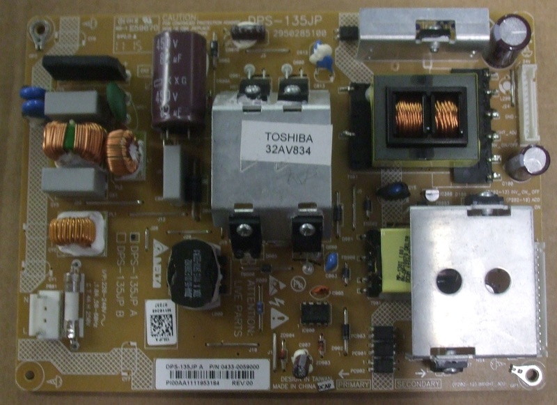

Zdravím všechny dobré duše. :)
Moc prosím, zda by mi někdo nemohl poskytnout schema desky zdroje.
TV LCD Toshiba 32AV833 RB.
Chassis desky zdroje je DPS-135JP A a zřejmě podobné zapojení bude i u DPS-92CP.
Nejde vůbec 5VSB. Bohužel se mi to schema nedaří najít. Byl bych vám moc vděčen.Předem děkuji.
Obrázek je z netu - pár popisků je rozdílných.
(160.83 KiB) Staženo 258 x

Na opravu st-by zdroje nepotřebuješ schéma.

No já ano, protože za prvé nejsem profík a za druhé se vyznat v naplácaných smd součástkách z druhé strany je u mě problém.

Tak jsem koukal na to schema a porovnaval. Podobne to je, ale par veci tam mam navic a taky součástky jsou jiné, ale kolikrát to spíš přisuzuji, že na desce sou osazení nějací číňani, u kterých ani na netu nejde dohledat co to vlastně je, ale dle schematu ano, tak pokud to není přímá náhrada, tak aspoň podobná.
Sice jsem moc času zatím an to neměl, ale zjistil jsem zatím pouze to , že pouštěcí pulz proběhne, ale na výstupu 5VSB se objeví krátkodobě 4V a pak to vypne. Zpětnou vazbu jsem zkoušel a je fůnkční. Když jsem zkoušel před zpětnovazebním optočlenem jak je ten dělič napětí, snížit hodnoutu rezistoru, tak se zdroj rozběhne, ale výstupní napětí 5VSB je pouze 3,8V a také frekvence výstupu pulzního napětí z tráfka je dosti nízká, takže vlastně než aby se dalo hovořit, že se zdroj rozjel, tak to spíš vypadá jakoby se startovací pulz opakoval dokola kvůli té manipulaci se zpětnou vazbou. Tak na co bych se tedy měl spíše soustředit?
Opakuji, že nejsem profík, a taky nemám osciloscop, takže budu rád za kažkou radu.

Tak jsem se po delší přestávce zase do toho pustil, krom toho, že jsem zjistil vadný smd tranzistor q900, tak mi teď láme hlavu jedna věc a to ICE3B0565. Co jsem tak pochopil, tak při startu by si měl vzít šťávu přez DRAIN pin 5 a přes tento io (přes startup-Cell) by se mělo objevit napětí i na pinu 7 (VCC), kde po naběhnutí zdoje po té bude startup cell odpojeno a napětí bude již dodáváno z tráfka. Jenže mám problém ten že na pinu 5 (DRAIN) mám napětí kolem 300V, ale na pinu Vcc už od spuštění je stále 0V. Který pin by mohl blokovat propustění napětí přes startup-cell?

Obvod je KO, velmi častá závada.

No to je hezký, protože ten starý obvod to byl vadný a tohle byl koupený nový v Gesu. Že by se osmahnul ihned po startu se mi nezdá a že by ho dodali vadný, tomu by se mi taky nechtělo moc věřit.

Soudruzi tu někde udělali chybku, 300V přímo do čipu ty obvody nějak nedávaj :evil:
