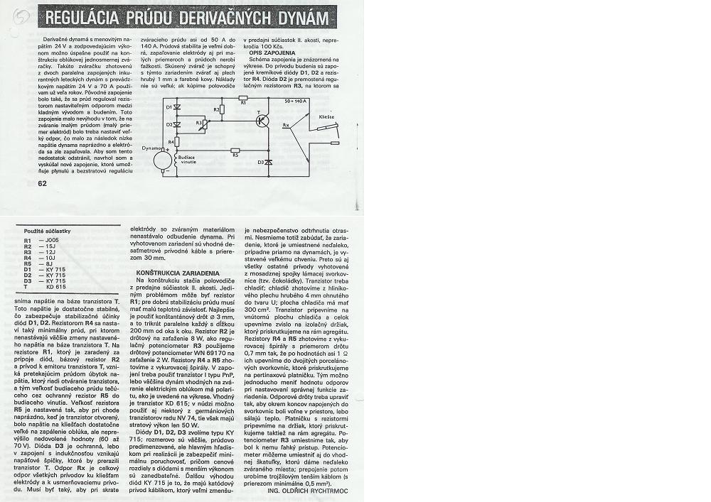

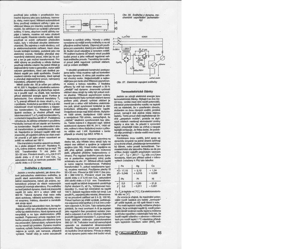

Zdravím. Chystám se stavět svářečku z dynama (24V/800-1000W) a motoru. Zajímalo by mě, jak nejlépe vyřešit regulaci buzení dynama (=svařovacího proudu). Našel jsem různé zapojení.
Jedno je z ARB 2/91-str.65 - tam je použit transformátor (220/45V) s usměrňovačem a za ním buď silný reostat nebo potenciometr s výkonovým tranzistorem.
Druhé je z nějakého starého časopisu UUS (Urob si sám). Tam se napětí bere přímo z dynama a má to i zpětnou vazbu.
Podle mě by bylo nejlepší brát napětí pro budící vinutí z trafa, ale zároveň by to mělo mít zpětnou vazbu (snímání napětí na nějakém bočníku).
Máte s tímto někdo zkušenosti nebo máte máte ověřené nějaké jiné zapojení?
Děkuji za jakoukoliv radu.

zpětnou vazbu to chce, snáze to zapaluje oblouk při malých proudech kdy je bez zp.vazby dynamo nedostatečně nabuzeno.. Ale chce to udělat tu regulaci čistě analogově a nebo impulzní zdroj proudu. Dynamo nerado pulzní buzení.

OK, taky jsem pro zpětnou vazbu. To zapojení z USS zpětnou vazbu má, ale je napájené přímo z dynama. V článku se píše o nějakém leteckém dynamu. Já bych to raději napájel z trafa.
Napadlo mě použít nějaký operační zesilovač (na neinvertujícím vstupu by byl signál z potenciometru a invertujícím napětí vzniklé na bočníku, to by ovládalo přes tranzistor buzení dynama). Do toho se mi ale moc nechce. (složitost, poruchovost - něco takového bylo v KSkách).
Ještě mě napadlo upravit nějak to zapojení z USS tak aby bylo napájené z trafa.
Máte ještě nějaký další nápad, jak tu regulaci vyřešit?

No co na tom jako řešit ? Prostě snímat proud bočníkem úbytek zesílit tranzistorem a tim tranzistorem přivřít nějaký výkonový kousek který se drží trvale otevřen třeba přes odpor.
Prostě pokud bude na bočníku přes nastavovací potenciometr napětí dostatečné k otevření tranzistoru tak ten tranzistor začne otvírat a tim ubere proud do báze nějakého výkonového tranzistoru který se tim bude přivírat,...
Bude to dost tepelně závislé, takže tvoje řešení s oz je jistě lepší. A nebo využít nějaký hezký obvod třeba TL494 který má v sobě referenci, operáky, je na to stavěný a tim obvodem udělat jednoduchý snižující regulátor. Tak aby při nasnímání určitého proudu začal zvětšovat deadtime a tim se zmenšil proud dodávaný do buzení,...

Díky za radu. Asi si pohraju s těma tranzistorama. Moc se mi do toho nechce cpát integráče.
