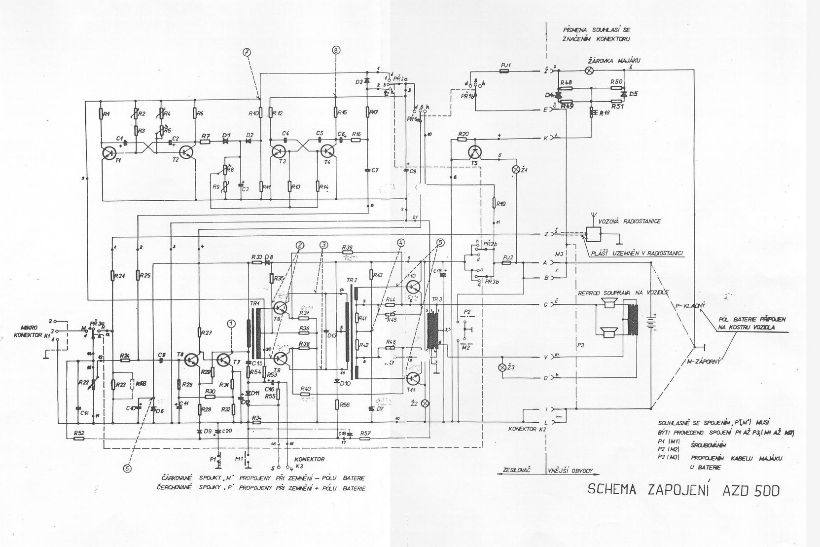

- polo_marco
- Příspěvky: 27
- Registrován: 12 lis 2009, 00:00
AZD500_schema2.jpg- (217.54 KiB) Staženo 468 x
- monterjirka
- Příspěvky: 2855
- Registrován: 14 čer 2003, 00:00
- Bydliště: Blížejov
http://www.google.cz/search?hl=cs&site= ... q=azd+500&
