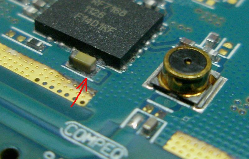

Dnes mi na stole přistál výše uvedený mobilní telefon s tím, že ráno došlo k polití čajem. Po odšroubování stínícího plechu na mě vykoukla krásně vykvetlá oxidace (dotyčná nešťastnice asi nechala v telefonu baterii). Po vyčištění jsem narazil na poškození, se kterým se chci podělit- hlavně kvůli těm, kteří tvrdí že trocha kapaliny telefonu nevadí, že stačí telefon nechat vyschnout apod. Takhle dopadl kondenzátor připojený na Vbat, který slouží k filtraci napětí pro PA:
(59.36 KiB) Staženo 309 x

hladový čaj :lol:
