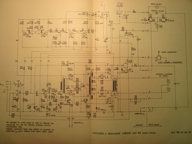

Dobrovolní požárníci z naší obce mě poprosili o opravu výstražného a rozhlasového zařízení AZD 501. Přede mnou to už zkoušeli 2x jiní odborníci bez úspěchu. Zjistil jsem, že je pravděpodobně vyhořený budící transformátor T2. Asi mi nezbyde nic jiného jen ho převinout, ale pro jistotu se ptám jestli někdo nemá zbytečný transformátor, anebo navíjecí předpis. Neznám typ, ale něco z něj vyteklo a vinutí je černé. Koncové tranzistory KD606 jsou OK a budící KF 506 taky. Ale má slabý zvuk, prostě konec není naplno vybuzený. Kontroloval jsem všechny rezistory okolo KD 606 i KF 506, ale stále to vypadá na ten nešťastný transformátor. Schéma nemá uvedená napětí, pokud má někdo manuál kde co naměřit, taky bych to uvítal. Zesilovač má označení AZZ 501 výrobek Tesla Valašské Meziříčí 1990.

Tady se o tom povídalo, máš tam i schema

Tady máš originál.Byla to docela zajímavá hračka.Dalo se to přepnout i do stavu odposlechu.Jako mikrofon byl použit "směrový" reproduktor umístěný na střeše auta a když to šikovně zaparkovali tak slyšeli i co se mluví za zdí.Samozřejmě se to i dalo nahrávat :D

Schema se schovává v každém druhém odkazu na gůglu, ale nějaké hodnoty pro měření chybí.
Já to kdysi zapojoval na našeho Furgona (dej mu svatý Floriánku pokojný kovošrot), docela jsem se s tím natrápil, ale pak fungoval bez problémů 14 roků. Kluci mi říkali, že zesilovač i s tlakáči a majáky zachovali (narozdíl od Furgona), tak kdyby bylo nejhůř, mohl bych (bez nároku na brzké vyřízení) posloužit orientačním oměřením.
Ale jestli z trafa něco vyteklo, tak bylo nejspíš přetížené. Nepřipojoval to někdo na 24V?

Děkuju za příspěvky, schéma mám i návod. V odkazu od uživatele mi-ro je schéma kde jsou měřící body, ale v posledním příspěvku Michal22 říká, že hodnoty pro měření všude chybí. Nemá je někdo? Co se s tím stalo opravdu nevím, šlo to z ruky do ruky a tohle je asi poslední pokus.

Mám komplet...

#8 Příspěvek od vladom »
