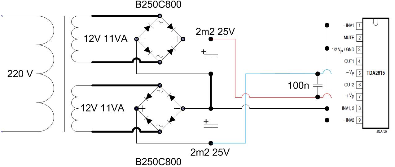

V prilohe je ako to mam presne zapojene.
Trafko je zaliate v plaste, k vyvodom su priamo napajkovane usmernovacie mostiky a ako to len slo najkratsou cestou k nim elektrolyty. Potom nasleduju vodice s priemerom 1mm a dlzky 10 cm k TDA a na nom je priamo keramika. Chladic nieje vodivo pripojeny.

#23 Příspěvek od Michal22 »
Jestli to máš zapojené tak, jak to máš nakreslené ve schematu, tak to ten IO nemohl přežít- máš spojené "-" obou zdrojů, do -Vp i do +Vp cpeš kladné napětí.
P.S.: a ještě ten spodní elyt máš přepólovaný :)

#24 Příspěvek od titushko »
Pravda, chybycka v nakrese sa stala. Ale problem je uz vyrieseny inym sposobom.
Zakupil som dalsie nove TDA2615, napajkoval a cuduj sa svete nezahrieval sa pri pripojeni na zdroj. Takze od vcera vecera repraciky prekne kmitaju.
