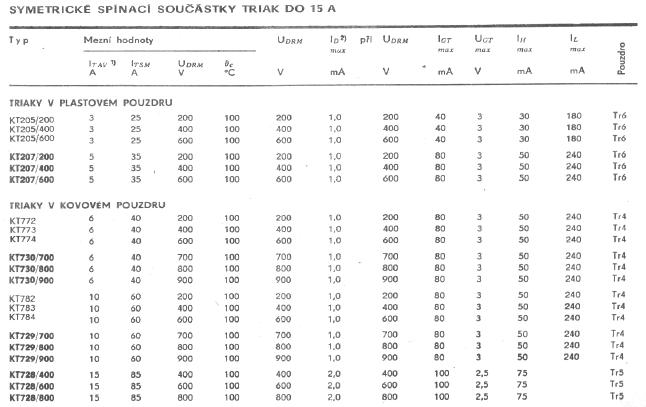

Buster13 píše:já sem si myslel že to je tyristor kvůli tomuhle katalogu ale http://www.io.freehosting.cz/228.gif zrovna tendle tam nebyl jak víš že to je triak
Asi mám katalóg !!! Ale ak neveríš:
Máš to v spodnej časti katalógu:
tr.jpg- Triaky TESLA
