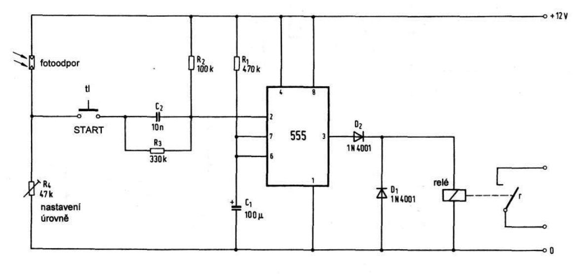

mám problém rozchodit soumrakový spínač, který je zapojen na schématu. Na výstup jsem zapojil místo relé led diodu s ochranným odporem. Ta ale svítí stále a celý zbytek zapojení na ní nemá vliv. V čem by mohl být problém případně jak zapojení vylepšit? Po dokončení ho budu nabíjet 9V baterí a na výstupu bude relé které bude spouštět žárovku.
Moc děkuji za případnou pomoc, sem začátečník :)
(159.29 KiB) Staženo 315 x

Na co je tam to tlačítko START ??

Ono to vyzerá tak, že by tým tlačítkom štart mal rozsvietiť žiarovku na určitý čas ale iba vtedy, keď je "tma". Naozaj chceš, aby to takto fungovalo? A napájanie 9V baterkou neprichádza do úvahy. Nestíhal by si ich vymieňať... :(
Teraz som si všimol, že tam máš odpor 470k a elektrolyt 100µF, čo dáva čas zhruba 50s. Keď pripojíš napájanie, tak by LED mala začať svietiť ale po tých 50s by mala zhasnúť. Skúšal si "počkať"? Zmenši na skúšku odpor alebo elektrolyt. Skrátiš čas. Inak medzi pin 5 a "zem" patrí kondenzátor 10-100n.

Tohle je zapojení monostabilního klopného obvodu vlastně v katalogovém zapojením, krom toho spouštění. Pokud LED na výstupu furt svítí, tak je asi poškozená ta 555.
Ten spouštěcí obvod se mi moc nezdá. Mám intenzivní pocit, že na děliči tvořeném odpory 100 kΩ a 47 kΩ nebude po sepnutí tlačítka napětí menší než 1/3 napájecího napětí a tak by se MKO nespustí.

Jedná se o zapojení z knihy Časovač 555 praktická zapojení od Jana Hájka. Mám to v pdf. Lze použít jiné zapojení s 555?

Jiná 555 odzkoušena a běží těch 50s svícení. Bohužel nereagují na světlo. Potřeboval bych to upravit proti krátkým intenzivním změnám osvětlení. Jak to lze upravit? Já používám fotodiodu Tesla WK 65049. Žárovička na výstupu má parametry 2,5V a 0,3A. Nejlepší by bylo nějaké funkční schéma.

Na záblesky svetla toto zapojenie (s fotoodporom) nereaguje vôbec. Ak je tlačidlo prepojené reaguje to, ale na zatmenie.
Toto zapojenie nie je súmrakový spínač.
Nanajvýš je to indikátor s prelĺžením začiatku súmraku. Potom sa musí rozvidnieť, aby sa funkcia mohla zopakovať.

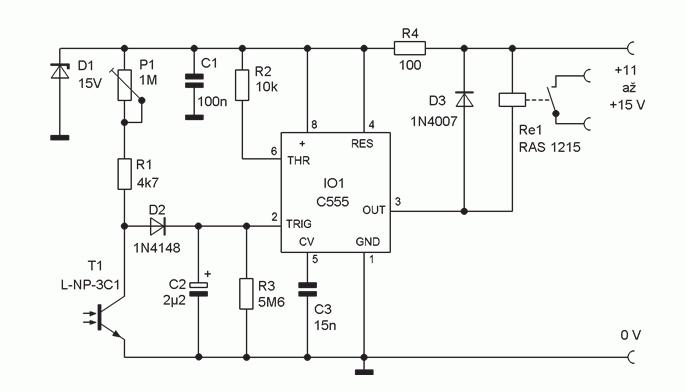

Táto schéma, (keď chceš za každú cenu použiť 555), mi pripadá "rozumnejšia". Miesto fototranzistora môžeš použiť aj fotoodpor.
(25.42 KiB) Staženo 262 x
