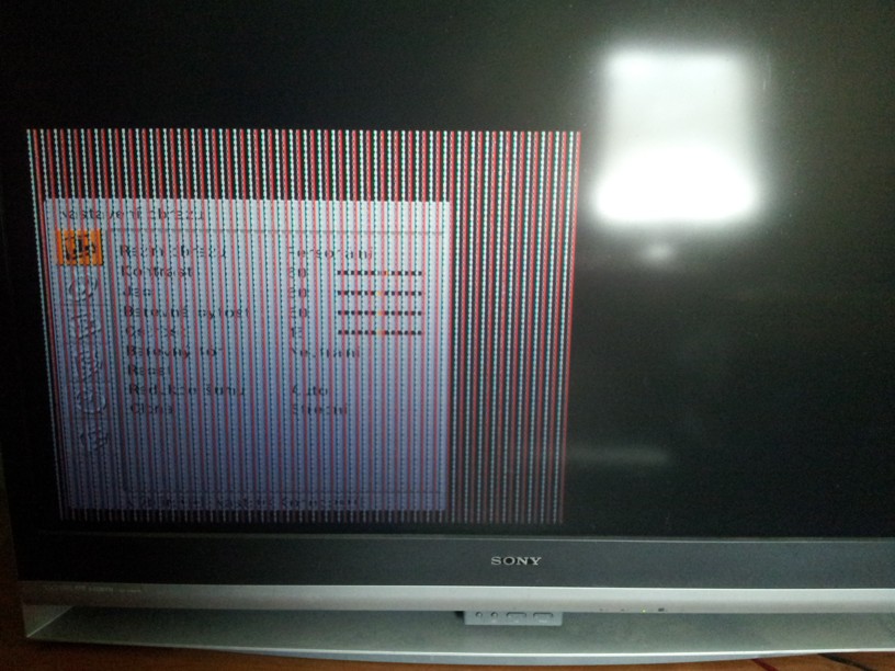

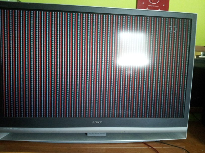

Pozdravujem, snazim sa opravit tento TV no neviem si uz rady. Cez obraz su zvisle pasy vid. na foto, podoba sa to vadnej grafike v PC, ked su vadne pamete, no staci nahriat fenom a funguje dalej. Po pripojeni obrazu cez scart z DVD, obraz blika. Tu som nahrieval vsetko no bez zmeny. Da sa s tym nieco vobec spravit, okrem toho ze ho zaniest na SD ??? Dik za radu. Je to projekcny TV s lampou.

Nedávno som riešil taký istý chliev,no z inakšou chybou a náhodou som natrafil na článok z Tvojím problémom,kde písali,že je vadný Q box.

Q box? To je hento kde su scarty? No ale co je na nom vadne ?

Určite to nebudú scarty.Výpis z google prekladača:
Problém:
TV fungovalo dobre minulú noc, tento am-> tmou. Výmene projekčnej lampy (F93087500) túto am, dostal multi-farebné zvislé čiary cez obrazovku. Hovoril som w / Sony-povedali zavolať servis rep, to je problém w / TV (nemožno stanoviť po telefóne).
Môže niekto pomôcť?
Riešenie-odpoveď:
Bad Q box, je potrebné tech nahradiť
Niečo je o tom písané na fóre www.fyxia.com tak si to pohľadaj a študuj.Zadaj si do googla:Sony KDF-E50A11e vertical strips a máš tam dosť odkazov z Tvojím problémom.

Takze som to nastudoval, ale neprisiel som na nic. Pisu tam ze vymenit Q-box, inde zas volaky B-box, lampu atd... :D Asi sa na to vyprd. Q-box je zrejme ta doska kde su scarty.

Ja si myslím,že to bude problém z optikou,nie zo scartami.Čítal som rôzne články asi dva dni,no Tebe to trvalo nejako krátko.Používal som google prekladač a dalo sa tam celkom dobre rozumieť.Skús zadať do googla to,čo som Ti písal a prečítaj si úplne všetko.Alebo sa Ti možno prihlási niekto,kto ovláda princíp projekčného Tv a poradí Ti,preto je ešte skoro uvažovať na odchod do zberného dvora.Poprípade si stiahni servisný manuál a možno sa tam dočítaš,čo je vlastne Qbox,viem,že jesto SM na model Sony KDF-E50A10 a malo by to byť rovnaké.

Tak na SD zaisto nepojde, to by bola skoda, len kua vsimol som si, ze tam chyba doska s HDMI konektorom a este tie bocne konektory-cinche.
