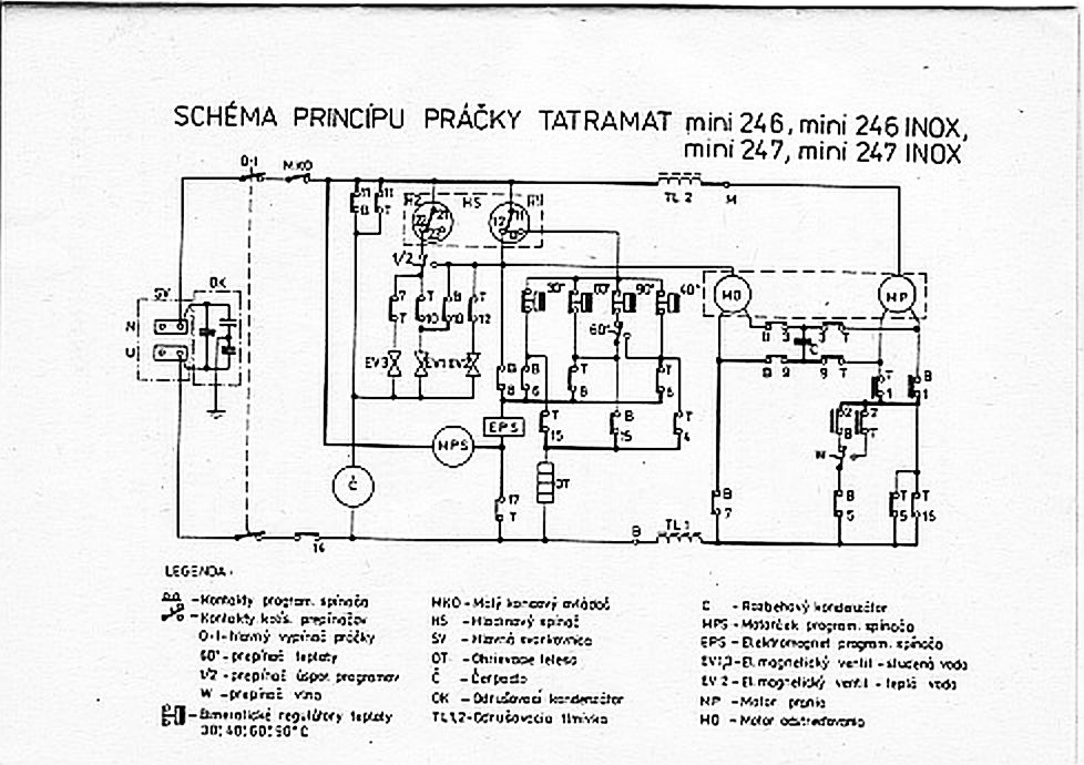

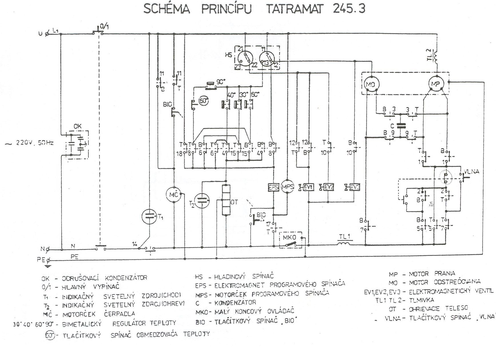

a nechcete radši lepší schéma ?
(242.78 KiB) Staženo 99 x
(120.18 KiB) Staženo 92 x

Ešte raz všetkým dakujem a možno sa hodí aj to schema. Tu pračku ešte mam aj ked v nej perem len monterky,
