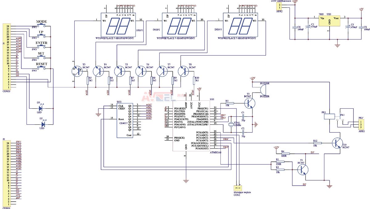

Mám postavený počítač impulzov na počítanie výrobkov. Funguje dobre len by som potreboval aj zvukovú signalizáciu. Dá sa nejako upraviť obvod bzučiaka aby mi zapípal pri každom impulze a nie až pri zopnutí relé?

Asi by sa dalo, kdybys ten odpor R3 zapojil na vstup od toho, co ti dává ty počítací impulsy. Akorát podle toho schématu vůbec není vidět kam a co ty impulsy dává...

Impulzy sa spínajú na jeden z kontaktov CON2 proti GND buď sčítava, alebo odčítava.

Možná by bylo nejjednodušší tam dát druhej bzučák, nezávislej na celym tomhle zařízení :wink:

frantajetel11 píše:Možná by bylo nejjednodušší tam dát druhej bzučák, nezávislej na celym tomhle zařízení
třeba tenhle Nezničitelný piezo bzučák s vestavěným budičem za 5 Kč
