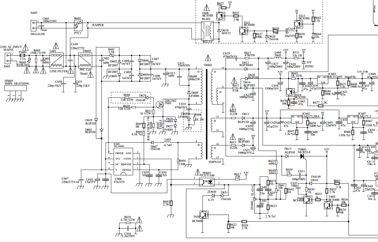

Kondenzátory kolem zvukového konce jsou nové. Kmitočet cvakání se měmí spolu se změnou kapacity C610 ve zdroji. Čím větší kapacita C610 tím je cvakání pomalejší.

#9 Příspěvek od Kaca »
Situaci vyřešilo vřazení odporu 10 ohm mezi pin 11 zvukového konce a kostru.
