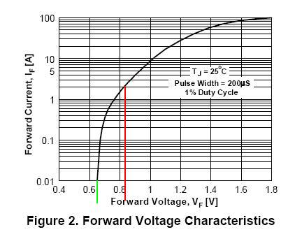

#3 Příspěvek od BOBOBO »
Však si to vypočítej .
(31.27 KiB) Staženo 147 x

To: BOBOBO - jak jsem pochopil z té VA charakteristiky diody, čím větší odběr proudu, tím větší úbytek napětí v propustném směru... Čili dejme tomu v tom rozpětí 100mA až 2A to hodí cca 0,2V rozdílu na jedné diodě x 6 diod v sérii=kolísání o 1,2V. Je to tak?

#6 Příspěvek od BOBOBO »
Ano . Od toho jsou datasheety , tam si to najdeš a spošteš . Nebude to nikdy na 100% , ale bude se to blížit .
