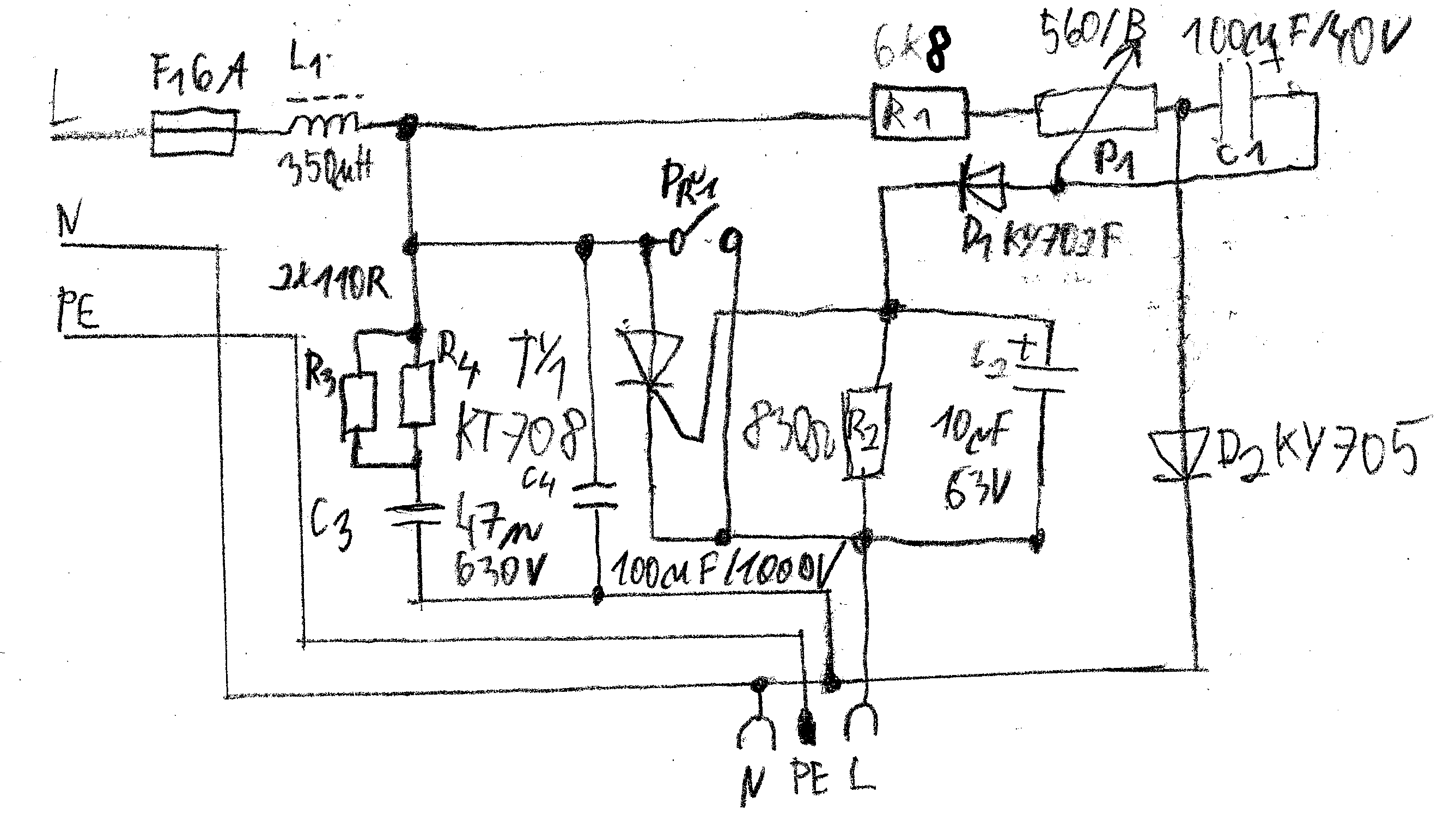

Zdravim, známý mi už po druhé přinesl na opravu tyristorovou regulaci k vrtačce, tak sem se rozhod, že se nad tím důkladněji zamyslím, když mu tam KT708 hoří o závod. Vrtačka je s univerzálním motorem, 1200W. Ty shořel jednou při zakousnutí vrtáku a podruhé při vypnutí vrtačky. KT708 je do 700V a 15A, tak si myslím, že 1200W by neměl být problém. Konstrukci jsem překreslil, zdá se mi, že je špatně zapojený obvod C3- R3,4 a C4, vyděl bych je spíš paralelně k Ty. Jaký na to máte názor, jednoduché a funkční obvody nejsou moje parketa.
PS: indukčnost L1 je změřená stavebnicovým měřákem, který směrem k vyšším hodnotám kecá.

Řekl bych, že ten ochrannej RC článek takto tyristor neochrání. Přepoj to podle toho schématu níže.
já bych to také tak viděl

... není problém s maximálním proudem / příkonem vrtačky, ale s napěťovými špičkami, které produkují vrtačky některých výrobců, zpravidla ty nejlacinější to prostě dělají (FERM), táta s ní byl schopen probít i tyristor na 900V ... vyřešil jsem to až varistorem (275V) paralelně k tyristoru ...
... spolehlivá metoda je také zapínat vrtačku při sepnutém spínači pro plný výkon na regulátoru (přemostění tyristoru) a až po roztočení přepnout na regulátor ...

V dobách hlubokého míru jsme tyto regulátory "vyráběli na zakázku" pro spolupracovníky ve fabrice. Reklamací na tyristor bylo hodně. Po nějaké době vyšla úprava zapojení, do série s tyristorem v anodě byla KY712, paralelně k tyristoru a diodě dva odpory 47k/2W. Počet reklamací poklesl, ale byly. Zjistil jsem, že dochází k průrazu mezi G a A. Zapojením diody 1A antiparalelně mezi G a A, tj. anodou na G a katodou na A. Od té doby bylo po reklamacích. Takto upravený regulátor používám dodnes bez poruchy.

Přepojil sem RC článek (R3//R4+C4)//AK, C3 na místě C4(je 100nF nikoliv µF), zdá se mi, že se oslabila zpětná vazba, RC článek pravděpodobně "zdvihá" katodu. Starý tyristor sem znovu změřil, celovodič A-K(<1Ω) celovodič s odporem A-G a A-K(88Ω).

Dej tam tyristor z čkd řady a máš po problému . 700V je opravdu sakra málo . Vyměřoval jsem nad 1000V . A ta pojistka musí být rychlá .

Proč je 700V málo?
jmenovité napětí v síti je 230Vef, tolerance ±10%, v horším případě je to 230*1,1=253Vef, špičková hodnota Vpp=253•√2≈358V. Proražení způsobuje napěťová špička při rozepnutí indukčnosti, která při ideální cívce a ideálním spínači bude v čase T=0 je nekonečná, prakticky se počítá až 10x Us, tzn. až 3,5kV, řešit to tyristorem na 4kV mi připadá docela šílené, když to de elegantněji vhodným zhášecím obvodem.
Diodu antiparalelně k G-A jsem vyzkoušel, ale tyristor se otevíral i v záporné půlvlně, takže regulovat nešlo, je tedy nutné mít i sériovou diodu před A.
