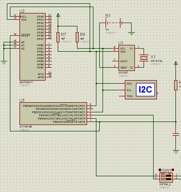

Zdravim, mam problem, snažim sa rozbehat komunikáciu medzi Attiny45 a DS1307. So zapisovanim problmém nie je, ale skor nedokážem z neho čitať dáta, na začiatok nepotrebujem nastavovat čas, stači ak budem vediet načitať z neho sekundy,minuty,hodiny.
Dam sem kusok kodu ako to mam spravene pre read a write
Kód: Vybrat vše
   /*i2c_start(0b11010000); //startbit+adresa obodu+write
   i2c_write(0x00);   //veberiem adresu z ktorej chcem citat
   i2c_start(0b11010001); //startbit+adresa obodu+read
   i2c_read(data);   //nacitane udaje ulozi do data
   i2c_stop();  //stop bit

dodik
Příspěvky: 198
#19 Příspěvek od dodik »
z i2cmaster.h/i2cmaster.S, tu knižnicu použivam a nemal som snou problem zatial
na ten expander len posielam data ktore citam z rtc aby som videl co z toho lezie
i2cmaster.rar
(4.38 KiB) Staženo 140 x

dodik
Příspěvky: 198
#21 Příspěvek od dodik »
uz som skusal aj to ale nefunguje to. Netreba nahodou nastavit na zaciatku programu ten RTC obvod?

dodik
Příspěvky: 198
#23 Příspěvek od dodik »
už som konečne rozbehal to čitanie z rtc, takto to zatial vyzera
