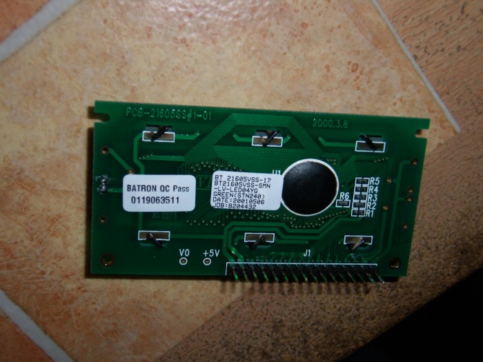

Zdravím všechny, hledal jsem informace o LCD co posílám v příloze ale nějak se v tom nevyznám. Uměl by mi někdo vysvětlit rozdíl mezi zobrazeným a LCD 1602? Jsou to rozdílné řadiče? Protože vývody mají označené stejně, ale zobrazený mi v zapojení nefunguje, respektive funguje, ale zmateně. Ten 1602 běží normálně.

Poslední slova před smrtí - Tam není víc jak 12 voltů.

By mě zajímalo, jak to poznat :D . Našel jsem podobné typy, ale přesně tento ne.

Musíš hledat BT21605VSS

A za tím je 17 nebo SMN. To nejspíš taky rozhoduje.

Datasheet BT 21605
Controller Type - SPLC 780 (1) or compatible
Datasheet SPLC780
Nevim, podle zběžného srovnání to vypadá na HD44780 kompatibilní.

No, vida, konečně nový poznatek. Tohle je pro mě panenské území, takže by mě nenapadlo to takhle vysledovat. Takže by se to mělo prakticky shodovat. Přes to se tam mění číslice a písmo ve znaky a zpět. No, s mýma zkušenostma bude lepší to dát zas do šuplete. Lidi děkuju za ochotu a čas. Dan

A v jaké aplikaci to používáš? Mě podobně blbnul jeden starý displej, zatímco novější fungoval bez problémů. Zjistil jsem, že ten starý nestíhá zpracovávat data z MCU. Stačilo mezi jednotlivé příkazy vložit pauzy o velikosti pár ms a byl pokoj.

Zkoušel jsem to do tohohle http://www.avr-asm-tutorial.net/avr_en/ ... nt_m8.html . Bylo by fajn moct se štrachat v procáku, ale zatím to nedělám, programátor teprve dělám a pak budu dlouho laikovitě obtěžovat . Známý mi ho napálil a šlape to s tím druhým LCD dobře. Normálně se vrtám v zesilovačích a rozhodl jsem se udělat si pár nástrojů sám :toilet: .
