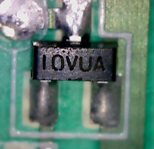

Nechci zakládat nový dotaz.Nedaří se mi vypátrat co je to za součástku.Je osazena v zapalovací jednotce ohřívače vody,která je napájená z hydrogenerátoru ohřívače JUNKERS WR11..
(31.1 KiB) Staženo 121 x
