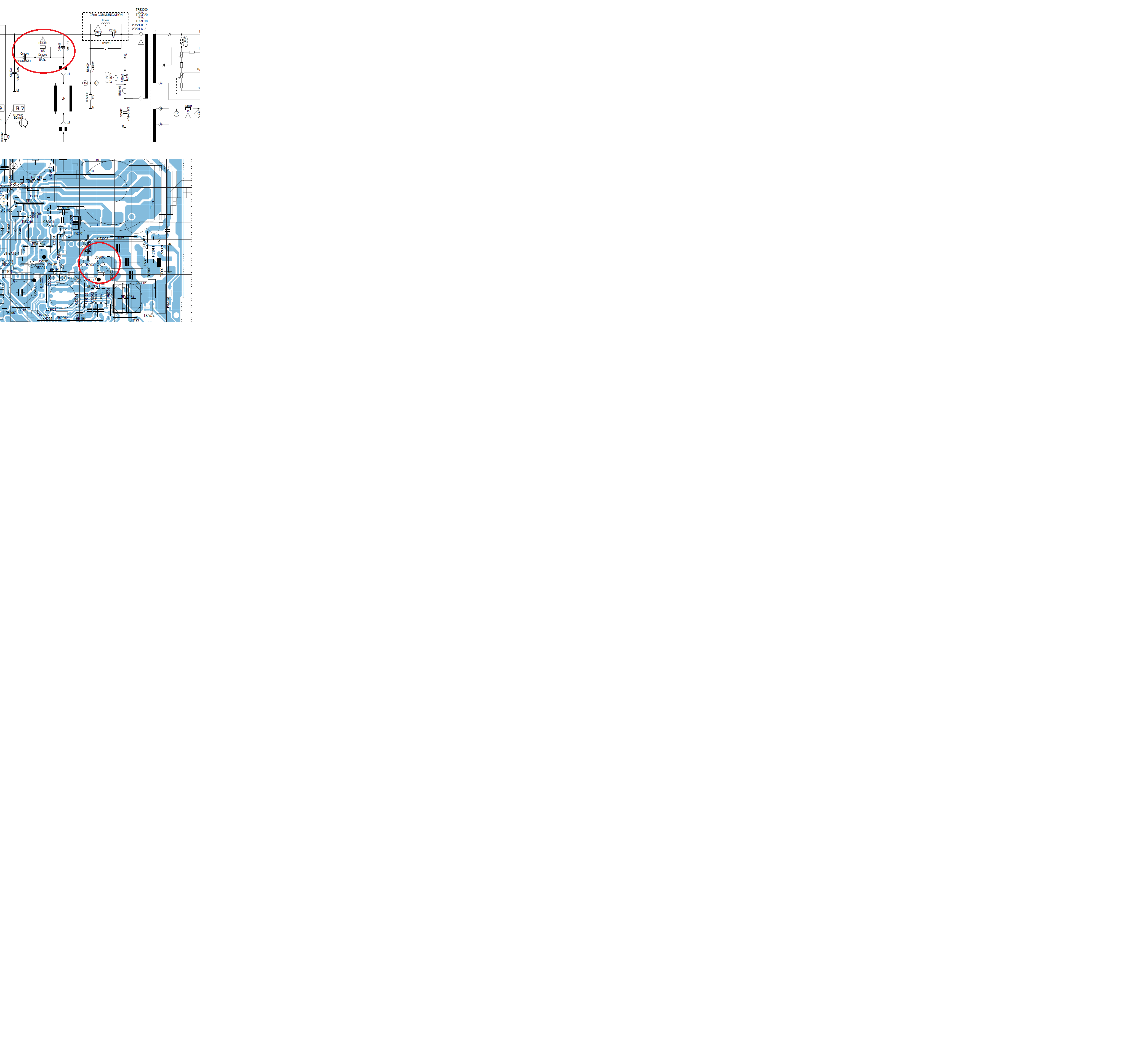

Zdravim borci mam takyto problem stymto TV znicoho nic prestal fungovat tak som ho otvoril nasiel som zhorety odpor R 53002 pri VNT po vimene nabehol ale po vypnuti TV uz zase nefunguje . pri zapnuti pomali nabieha na chvilu zasvieti ziarivka na obrazovke a potom nič obrazovka je tmava ale zvuk ide pomenil som ajD53003,C53001 prosim pomožte čo stým.

já tedy toto šasi vůbec neznám...ale ten odpor není náhodou ve větvi napájení vertikálu? usuzuji podle té čáry (žiarivky)..jestli to tedy znamená čára,ale stejně bohužel autor nenapsal jaká čára,jestli svisla nebo vodorovná
ale jinak u takto staré TV je stejně dobrým řešením i kontrola zdroje (elitů),studenti...atd..

posielam schemu

C53001 a C53006 si premeral? Isto tam bol niekde studeňák, ty si ho prepájkoval ale kondíky si nepremeral

C 53001 C53006 som vymenil ale ziadna zmena . Ked ho zapnem na chvilku zasvieti elektronka ale hned zhasne a nerosvieti obrazovku ako keby neudrzala napätie

Tak schému máš. Ak nie tak jojosuly ti dal link. Vezmi merák a meraj.

meram meram a stale nic vymenil som L53011 bol chyteni od toho zhoreteho odporu normalne bola prepalena dierka v plošaku a stale nič
