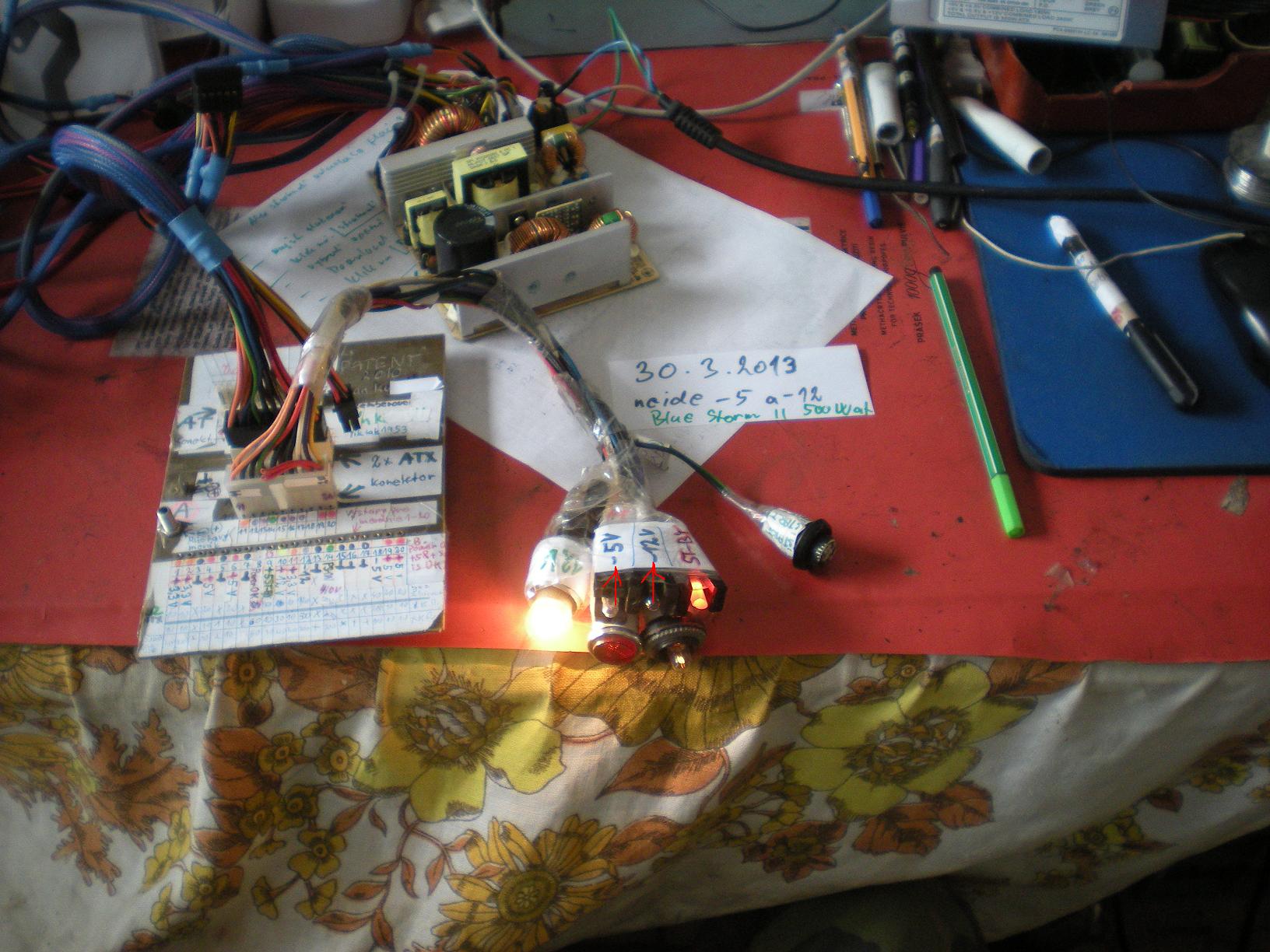

Neide -5V a -12V.Nieco som uz zistil zo zapojenia plosaku,ale zavadu nie.Dufam ,ze sa mi podari najst.Robim naraz tri roboty,tak je to potom take .
Oprava,tento zdroj nema -5V!
Takze chyba iba -12V,v tejto vetve bude mensia zavada,mozno dioda,
Teraz s nim nerobim ,ale som to napisal preto,aby niekto nerobil so mna ...!
Kondenzator 1000uF/16V tiez dobry,takze vymenim este dvojdiodu,robota na pol dna.
