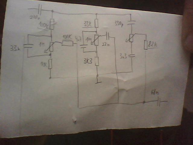

Taky jsem si k tomu chtěl postavit korekce. A když už, tak rovnou třípásmové. Hodnoty jsem volil podle obdobného aktivního korektoru, R a C na "nulové" straně byly desetkrát sníženy, potenciometry logaritmické, viz přiložené schéma. Přišlo mi ale, že středy jsou spíš basy a basy spíš infrazvuk. Tak jsem snížil hodnoty kondenzátorů - 4n7 na 3n3, 22n na 5n6, 33n na 5n6. Pořád s tim ale nejsem poslechově spokojen. Nemám žádné prostředky na měření charakteristiky. Máte s tím někdo nějakou zkušenost? Nebo je fakt, že mi ani google nenašel žádné použitelné schéma důkazem, že pasivní třípásmové korekce jsou nesmysl?
Dík za všechny tipy.

Ne že bych se v tom nějak zvlášť orientoval, ale to co naměřim ohmmetrem snad neni impedance, ne? Ta by měla být složena ještě z induktance a tu nevim jak změřit.
