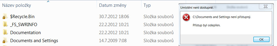

Zdravím. všechny
Od nezjištěné doby je zamčená, dříve běžně přístupná, složka "Documents and Settings" . Při kontrole této složky ESSETem proběhne kontrola "úspěšně" v protokolu je - "0 infikovaných souborů", ovšem "0 kontrolovaných souborů", což zřejmě značí, že také se do ní nedostane.
Jediný uživatel - admin, W7/64 SP1.
Věděl by někdo příčinu?
(71.41 KiB) Staženo 128 x
forbidden
Příspěvky: 9442
Bydliště: Brno (JN89GF)
#3 Příspěvek od forbidden »
Na W7 už tato složka nativně neexistuje, je to jen link na složku "users", takže ji klidně smaž a link vytvoř znova.
Quest
Příspěvky: 487
Registrován: 10 pro 2008, 00:00
Bydliště: Polabi, kdysi řepné, nyní řepkové lány.
#4 Příspěvek od Quest »
Složka "Users" obsahuje další složky s ikonou "zamčeno", tyto otevřít však jdou. Mám vytvořit symbolický odkaz, nebo pevný? Nebo to můžu nechat plavat?
Příspěvky: 37426
#5 Příspěvek od rnbw »
Nic s tym nerob.
