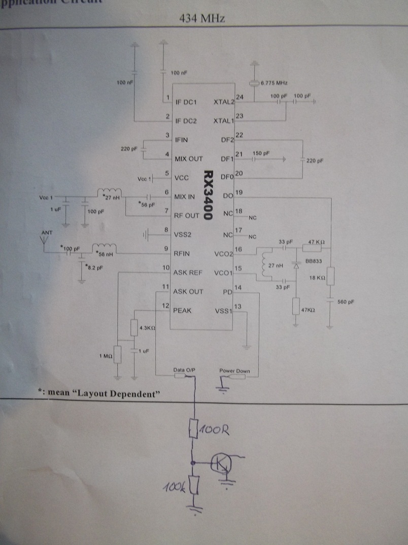

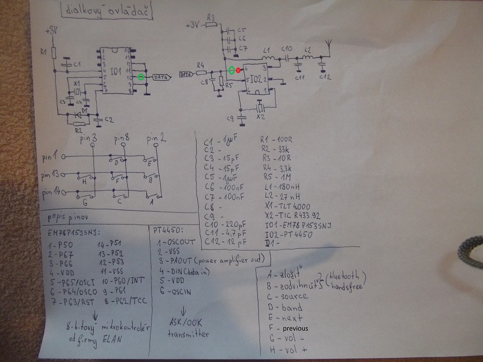

z toho dialkoveho som si spravil schemu a pozrel som aj prijimac v autoradii, k io prijimaca ma priviedol kablik anteny dialkoveho ovladaca ktory vytrca zozadu na radii. ked som na ovladaci odpojil vysielaciu cast (prerezal spoj medzi mikrokontrolerom a modulatorom - cerveny kruzok)
a nasledne prepojil vystup mikrokontrolera (bud v jednom alebo druhom bode - zelene kruzky) priamo na pin 11 intagraca v autoradii tak dialkovy normalne fungoval, somozrejme zem dialkoveho a zem autoradia bola tiez prepojena. tym som si vyriesil ze nepotrebujem PT4450 ktory sa tiez neda tak lahko zohnat a dialkove na volante by som prepojil s autoradiom kablom.
zobral by som ten mikrokontroler z dialkoveho a spravil si ovladanie na volant ale tym ze je radiovy tak je dost prakticky preto si ho chem nahat a priatelka s nim ovlada autoradio...
tak eśte otazocky, ked stisnem nejake tlacidlo na dialkovom ten mikrokontroler rozozna ktore to bolo tlacidlo a kazde tlacidlo ma nejaky pevny kod ktory posle dalej? a ten kod je binarny?? nedal by sa nejako precitat?

Na vodič data připojit log. analyzátor a pak už jen louskat, louskat, louskat...

Ano, lezou z toho binární sériová data.
Ten datový vodič napíchni přes nějaký odporový dělič do zvukovky a nahraj si to co z toho leze.
