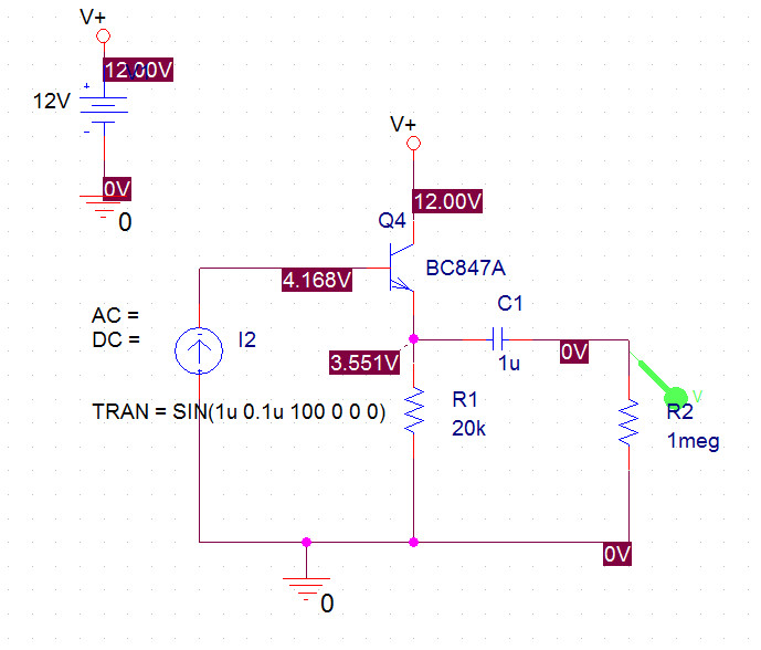

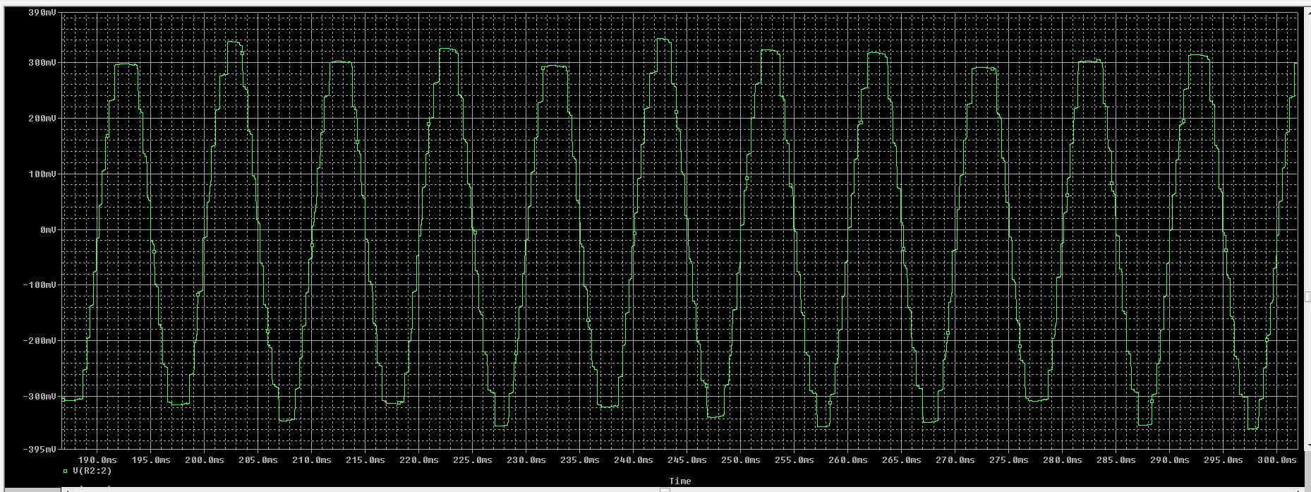

Ahoj,
narazil jsem na zvláštní problém když jsem chtěl odsimulovat zapojení uvedené na obrázku v PSPICE verze 16.6. Při standardním nastavení parametru RELTOL=0.001 dává simulace prapodivné výsledky viz. obr - zde RELTOL 0.01.
Když relativní přesnost zvětším na 0.00001 pak je vše v pořádku, ale např. v porovnání s LTSPICE kde je simulace korektní i pro RELTOL mnohem větší, třeba i 1.0, je to hodně divný.
Má někdo zkušenosti s PSPICE případně byl by někdo ochotný to zkusit odsimulovat v nějaké starší verzi PSPICE?
Simulační krok je 1us
Díky.
